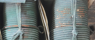

Camaradas, me han pedido apoyo con un generador Hatz a diesel trifásico que no presenta voltaje a circuito abierto. Estas son las identificaciones que tiene:
Tengo algo de conocimiento sobre generadores monofásicos chicos con AVR, pero es la primera vez que me toca meter mano a un sistema como este.
Para empezar, al contrario de los generadores monofásicos chicos, en este aparato el campo es el estator y la armadura es el rotor, que entrega el voltaje de salida a través de escobillas y se auto excita a través del primario de un transformador de corriente y bobina de choque, cuyas salidas se unen con el secundario del transformador y de ahí se rectifican y excitan el campo.
Sobre este sistema de retroalimentación no he encontrado nada en internet, más que en algunos videos en Hindi.
Aparentemente los bobinados están en buen estado, ninguno se ve sobrecalentado, tienen continuidad y la misma resistencia cada fase, el transformador es elevador y parece tener una relación de 10:1. Pero cuando pongo 24VAC en la entrada del transformador el campo solo recibe 5VDC.
¿Alguien tendrá experiencia con este sistema? Quisiera comprender como debería funcionar, aunque probablemente le construya o adapte un AVR.

Ese es un sistema de excitación amperométrico, a mas consumo mayor es la tensión de salida del regulador.
Este en particular posee 3 transformadores amperométricos, alambre grueso y 3 voltimétricos alambre fino, la salida de los 6 se aplica a un rectificador de onda completa trifásico y de ahí a la excitación del alternador.
Tentativamente:
Revisa los diodos del puente rectificador
Continuidad en los transformadores entradas y salidas
Continuidad al propio circuito de excitación
Si el equipo estuvo mucho tiempo sin funcionar podría darse el caso que requiera re-magnetizar para que comience a generar por sus propios medios.

Fogo, estaba contando con que tú sabrías sobre esto!
Desafortunadamente el aparato ya no está completo y desconozco si traía originalmente reóstato.
Todos los bobinados parecen estar sanos, tienen continuidad, la misma resistencia en las tres fases y la misma inductancia.
Los bobinados superiores si son un transformador amperométrico, los primarios están en serie entre el generador y el contacto.
Los bobinados inferiores parecen ser bobinas de choque, pues es un solo devanado por fase y su núcleo está separado magnéticamente del núcleo superior.
Los diodos dan lecturas correctas.
El generador tampoco posee excitatriz por lo que sospecho que lo que sea que lo excitaba para comenzar a generar ya no lo tiene.
:oops: :oops:
Esas bobinas NO parecen estar muy sanas que digamos 🙄.
Son bobinados que trabajan en serie con la "Carga" del generador, uno por cada fase, así que no tienen tensión entre espiras, NO habría problemas
El motor Diesel ¿ Funciona ?
En caso afirmativo, se le puede mandar tensión desde la batería a la excitación, previo desconectar del regulador la parte de CC.
Con el Diesel funcionando, se le mandan los 12V y si está el alternador sano, tendría que sacar tensión trifásica
