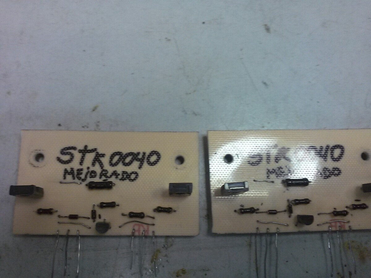

Buenos dias foristas, les comento que tengo un viejo ampli fisher modelo CA-2220 sin trafo el cual usa dos stk-0040 de los cuales uno esta quemado y me gustaria saber si alguien tiene un pcb para montar un modula para reemplazar este. Muchas gracias

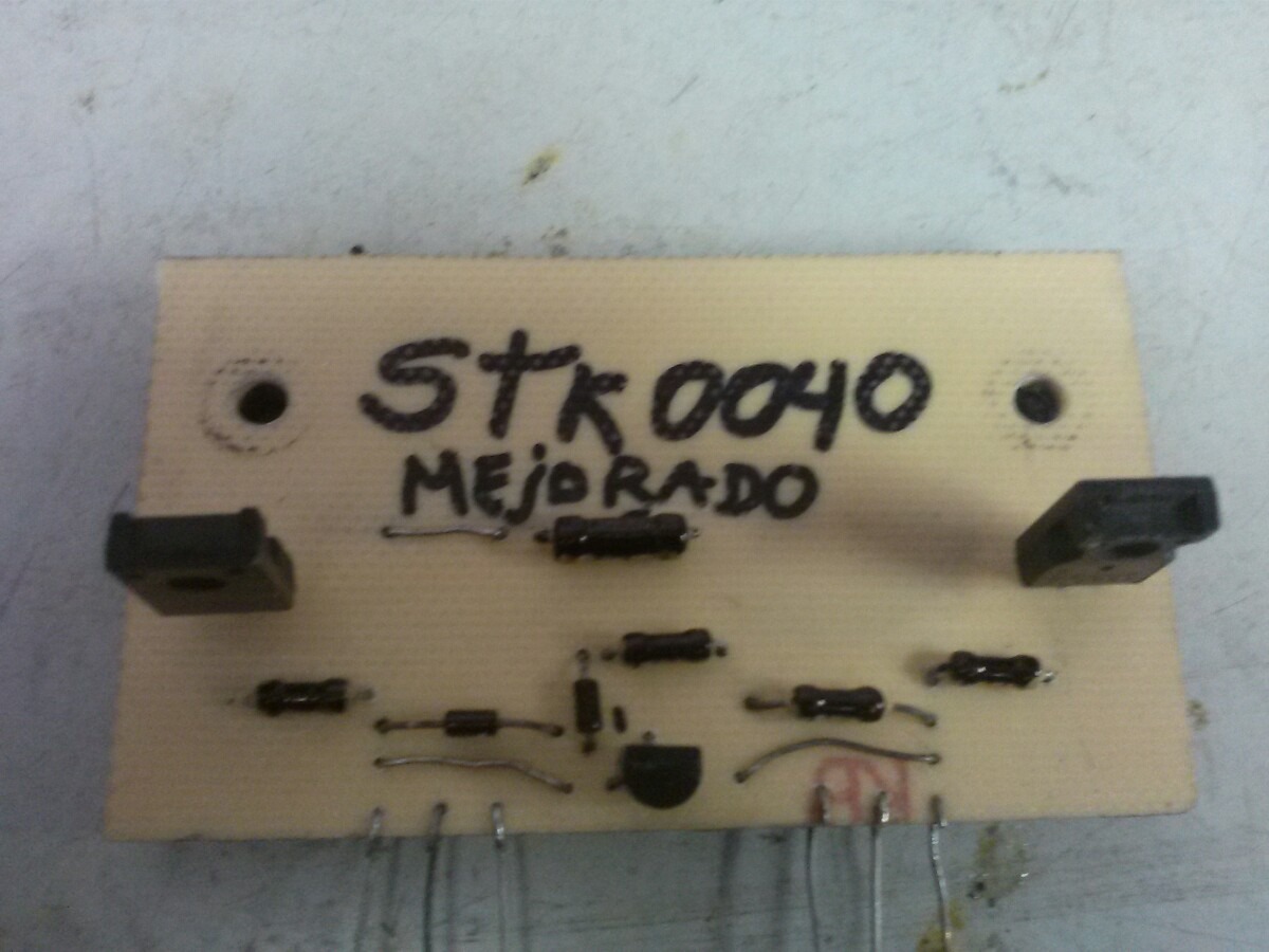

Una vez reemplacé uno , atornillando bien arriba al disipador y cableando :rolleyes:
TIP142
TIP147
BD139
2 x 1N4007
preset de 5k reemplaza a R1 y R2
2 resistencias de 330 Ohms para las bases
R5 no iría , si lo armaras con transistores convencionales sería de 220 Ohms
Saludos !
Muchas gracias DOSMETROS por tu pronta respuesta, aca en venezuela venden un modulo en pcb como mejorado para su reemplazo pero a diez veces lo que costarian los componentes para armarlo uno mismo.
En este momento no tengo los componentes pero cuando pueda lo armo y pruebo su funcionamiento.
El vendedor dice que utiliza los transistores d718 y b668, ¿que opinas?
El 2SB668 es Darlington pero solo de 100 V
El 2SD718 no es Dárlington pero de 120 V , su complementario 2SB688
. . . algo está mal . . .
El integrado original vale unos 3 Dólares
Hola de nuevo foristas tengo una duda mas el stk0040 tiene diez pines y en el esquema que me paso dosmetros veo solo seis y me gustaría saber en que puntos de ese esquema van las cuatro restantes.

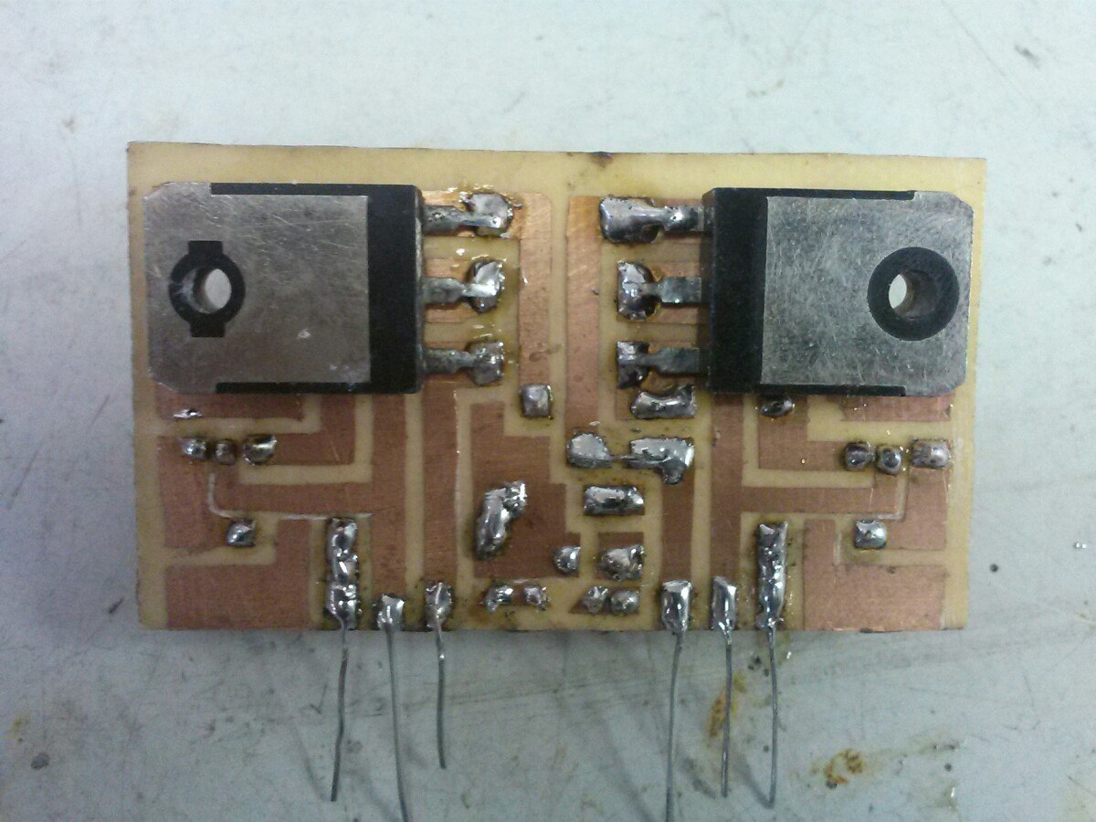

otra cosa es que destape el integrado y solo tiene corto en los transistores finales por lo que me propongo reemplazarlos y me gustaría saber que par complementario me recomiendan.
Ahí tenés los números de patas :
Las otras patas son NC (no conectadas)
Aqui tenés lo que buscabas :
Buscar en Mercadolibre: MLV-465704675-vendo-modulos-reemplazo-stk0040-mejorados-_JM
Aunque para mi el transistor del biass debería ir del otro lado , en contacto con el disipador
Ese es el modulo del cual digo acá tiene un costo de 70 dolares, el integrado original se consigue en 22 dolares, también es ese vendedor quien dice utilizar el par d718 b688. como ya destape el integrado y solo están quemados los transistores finales quisiera saber si me recomiendan ese mis par complementario o me recomiendan otros para reemplazar los del integrado.
También quería comentarles que en el ampli que tengo los pines que DOSMETROS me dice que son n/c están conectados 4 y 7 a un capacitor de 1u 50v y 5 y 6 a un cerámico 473.
