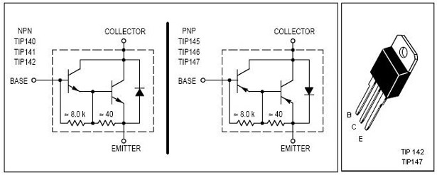

resulta que tengo un Amplificador de la SANYO modelo JA5503 y claro esta STK pero tiene dos de estos con el Numero 1050, es decir STK 1050, según su Datasheet este es su Circuito Interno
pues leyendo me dieron la idea de abrirlo y pude medir todas sus resiencias interiores, que era fundamental para asi sacar los datos, esos valores me los dio el tester. mi duda esta en este mensaje
2sc5200 y 2sa1943
2sd2478 y 2sb1616
Estos dos son Darlinton y tiene una sola resistencia de base emisor a emisor o sea.
mi falta de conocimiento en la materia me trae la duda, que si así funcionara,
el Darlinton que controla la corriente de reposo, no se recalcularlas, que se que así no debe ser, según entiendo en un darlinton se multiplica la beta del uno con el otro.

Es decir, porque lo digo, porque tengo posibilidad de estos transistores nadamasR5 está para forzar el apagado de T4 y T5 , si utilizaras Darlingtons no tendrías dónde soldarla , además que los Darlington que usé ya llevan las resistencias de apagado internamente , fijate :
Saludos !
