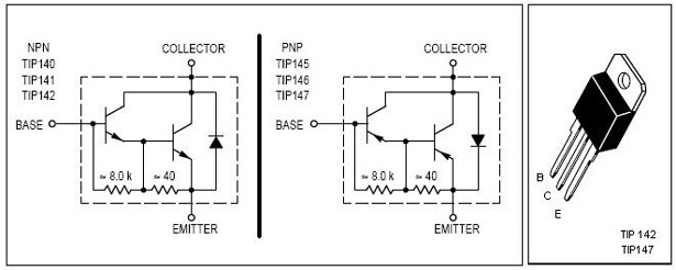

R5 no iría , si lo armaras con transistores convencionales sería de 220 Ohms
primero me dices que r5 no iría, y después dice si lo armaran con transistores convencionles seria de 220, osea que si pongo dos transistores darlinto en la salida elimino la r5 y si le pongo transistores convencionales seria de 220 o no es asy
Claro fijate el diagrama Prinsipe :
R5 está para forzar el apagado de T4 y T5 , si utilizaras Darlingtons no tendrías dónde soldarla , además que los Darlington que usé ya llevan las resistencias de apagado internamente , fijate :
Saludos !
