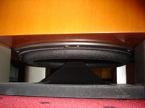

hoy estaba pensando en terminar mi pequeño sub de 8", y me encontre con una pauta con respecto al acabado finar del mismo.
esta radica en la posición de el subwoofer, y se me ocurría colocarlo de esta manera:
que ventaja tiene colocar el sub mirando hacia el suelo??
Alguna vez lei que no tener el frente hacia adelante , hacia que se escuchara menos cualquier resonancia del cono .Ademas debe haber algun efecto de compresion .
Los Yamaha suelen venir asi ( tengo uno ) pero tienen un camino muy elaborado de la onda, como una piramide . Y anda una bestia!

Exacto !! Muy buena foto .Se aprecia bien lo que dije.
Y la altura fijense que no es tan pequeña.
Otra que he visto en baffles Polk audio es EL TUBO DE SINTONIA HACIA ABAJO .
