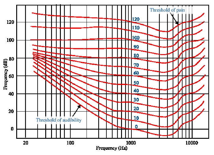

A ver:
El BBCDip es entre 2.7 kHz y 3.2 kHz, y la atenuación es entre 3 y 4dB...normalmente.
El Q anda por alrededor de 2 o 2.5 o por ahí cerca...no encuentro donde logré descularlo.
La frecuencia es importante por que depende de no se que cosa que tiene el conducto auditivo y eso hace que ronde los 3 kHz.
Otra cosa: Dependiendo de la ubicación de los parlantes, no esperés cambios muuuy notorios a menos que tengas buena acustica en la sala y los parlantes "puedan usarla" (distancia simétrica a las paredes laterales, distancia por detrás de los parlantes, distancia libre por detrás de tu cabeza, etc, etc)

Gente : lo del dip , a mi entender , no es mas que una compensacion a nuestro "exceso" de sensibilidad auditiva a esa frecuencia .... les traigo las curvas de Fletcher-Munson que grafican los umbrales de audibilidad a distintas frecuencias ...
