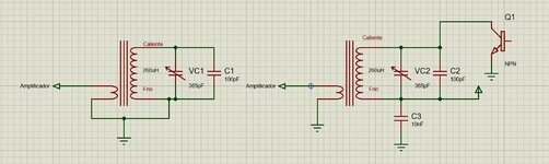

Yo usaría los del bobinado mas largo, seguramente estará entre los 220uH a 260uH ya que ese bobinado consiste una bobina resonante con el capacitor variable de sintonía con un link de pocas vueltas acoplado al lado frio de la bobina para entrar con la señales a la primera etapa del receptor(por eso los 4 cables(dos de la bobina mas dos del link).
Con un capacitor estándar de 560pF necesitas una inductancia de 220uH para que este alrededor de los 457KHz(mira el esquema que subí, de la medición)
Si los datos de capacidad son precisos la inductancia se te subió de 303uH que mediste a 315uH porque si no, no dan las cuentas para el punto de resonancia o mediste mal los capacitores.
Precisamente para evitar dificultades futuras sugería que descartaras el protoboard y las conexiones cortas que es la única forma de minimizar los factores externos(capacidades e inductancias parasitas agregadas).
Cuando hagas el PCB también tiene capacidades y inductancias parasitas pero con u buen diseño se pueden minimizar a valores bajos que influyan en menor medida en el total.
Te sugiero que no uses un solo capacitor en el PCB en el sistema de sintonía, si no varios en paralelo para que en el conjunto poner capacitores NP0, N750 o P150 de tal forma que ante las variaciones de temperatura el circuito permanezca en sintonía la mayor cantidad de tiempo.
Si te fijas cualquier etapa de FI de los receptores antiguos a transistores es una etapa amplificadora para ese tipo de diseño....sospecho que con un simple transistor un par de resistencias y capacitores la cosa podría andar.
Todo esto adivinando porque jamás vi/opere un aparato de ese tipo y no se la sensibilidad del receptor, etc.

Tambien sobre el tema de los capacitores en paralelo, como veras en la imagen, hay tres, los dos cerámicos y el variable.
Miraré, aqué hacen referencia esas "nomenglaturas", NPO,N75 o P150, conozco los de toda la vida, cerámicos, de poliester, mica, tantalo o electroliticos, la verdad que con esas referencias no los habia oido.
Sobre las etapas de FI, ni he hecho ni he trabajado nunca sobre el tema que nos está tratando, me he ido informando un poco sobre la marcha de la manera que tiene de mezclar el oscilador local con la frecuencia intermedia...etc..etc.., así que me "harto" de mirar esquemas, que me clarifiquen ideas.
sobre el esquema anterior, efectivamente (traducido del ingles) = (En la figura 3.4 se puede encontrar un esquema de este circuito de resonancia y adaptación.).

Frio y caliente es como en la imagen, depende del lado de la bobina.

Así como medís los capacitores al ras de las conexiones, quita los cables que tenga la bobina soldados a los pines y prende de estos el medidor. En frecuencias mas altas con esas conexiones vas a parar a la "banquina" con la medición.
Aquí parte de su esquema y la FI trabaja en 455KHz.
Me parece que esa medición de 58uH no puede corresponder a la bobina de mayor cantidad de vueltas. Algo no esta bien.
Deberías sacar un esquema de como están conectadas si ese es un aparato comercial, al menos la parte de las bobinas y su sistema resonante si lo usa.

Si tomas en cuenta que a 2.2MHz usa una bobina de casi 60uH para cuatro veces menos frecuencia(457KHz) seguramente usara cuatro veces mas inductancia o sea 240uH que esta dentro de los parámetros que vengo indicando(220uH a 260uH).
Es muy fácil determinar cual usan para que uso ya que desprendes uno de los cables de una de las bobina y ves cual de los dos sistema dejo de funcionar.
Me fije detenidamente en la imagen del aparato comercial y hay ejemplos de los capacitores que antes te indique.

A ver, para aclararme un poco, necesito solamente amplificar la señal ASK, para despues llevarla a la antena, éste sería el siguiente paso ¿no?.
Porque no necesito (de momento) generar un oscilador local, eso sería una vez concluida la parte emisora, y entiendo (no sé si con buen criterio), que realizar oscilador local formaría parte de la etapa receptora.
A ver, para aclararme un poco, necesito solamente amplificar la señal ASK, para despues llevarla a la antena, este sería el siguiente paso ¿no?.
@telera correcto, incluso ya tienes la bobina y los valores aproximados de los capacitores a utilizar en el colector del transistor de salida.
Doblemente correcto, supongo que una vez que termines y pruebes con algún receptor real lo que has diseñado pasarías a esa nueva etapa de realizar un receptor.
En mi opinión y parafraseando a un director técnico de un equipo de futbol: "Paso a Paso"!!!
Saludos, JuanKa.
