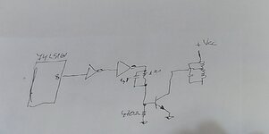

Hola JuanKa gracias, por la ayuda e interés.
Mira yo me había confeccionado este esquema partiendo tambien de las explicaciones de Daniel, ahora lo cotejo con el tuyo a ver si lo he entendido bien.
Ya veo QUe no esta bien, ahaaa, colector, zona intermedia.
@telera igual antes de pasar a la etapa de hacer el circuito impreso espera los comentarios de Daniel que es muy rápido en eso, si bien tengo experiencia, él tiene más junto con prácticas !!!!!
Saludos, JuanKa.-
Hola a todos , lo dibujo de Don ricbevi si queda casi 100% OK ,solamente olvidaste del capacitor de desacople de RF para masa o tierra ( 100nF) en lo punto de alimentación +Vcc , y aun no creo que sea nesesario lo resistor de 470Ohmios entre la Base y Emisor del transistor 2N2222 , pero tanbien ese resistor puede si sener testeado sin problemas algun.
Caro Don telera casi acertaste 100% en tu dibujo , anoser que olvidaste de que lo Colector de transistor 2N2222 en realidad es conectado en la toma de la bobina y no en su estremo.
Recordese que te ensiñei que la alimentación +Vcc si queda en lo devanado de menor espiras hasta lo Colector y del capacitor de desacople de RF para masa o tierra ( 100nF) en ese punto .
!Suerte!
Att,
Daniel Lopes.

........ y aun no creo que sea nesesario lo resistor de 470Ohmios entre la Base y Emisor del transistor 2N2222 , pero tanbien ese resistor puede si sener testeado sin problemas algun.
Daniel la resistencia de 470 Ohms la coloque por que en la lógica TTL y TTL LS el 0 (cero) no siempre es 0.0 V, de esa forma me aseguro que si el 0 = 0.6V a la base del 2N2222 le lleguen apenas 0.2 V y no este proximo a conducir.
También se puede atender a ese problema colocando un 1N4148/1N4002 en serie entre emisor y masa del transistor.
Saludos, JuanKa.-
Don telera NO olvide deponer lo capacitor de desacople de RF ( 100nF) entre lo lado "frio" de la bobina de Antena (+Vcc ) y lo Colector del transistor si queda conectado a la toma de la bobina y NO en algun estremo desa!
Att,
Daniel Lopes.
"También se puede atender a ese problema colocando un 1N4148/1N4002 en serie entre emisor y masa del transistor."
Saludos, JuanKa.-
!Tienes toda razón , pero no pudemos olvidar de un capacitor de desacople de RF en paralelo con ese diodo sugerido !
Att,
Daniel Lopes.
@telera C3 está bien conectado, cuando hagas el impreso que quede lo más próximo a la conexión de la bobina.
En cambio R5 no va en el emisor de Q1, sino que iría entre base y masa, en este punto y como le di otra opción a Daniel, no sabría decirte cual le ha parecido mejor.
Saludos, JuanKa.-
Haced el favor, si me podeís confirmar si he colocado bien el condensador de desacoplo de 100nf que comenta Daniel.
Por cierto, en la otra "punta" de la bobina, ¿no vá conectado nada?.
Hola a todos , caro Don telera debes quitar fuera lo resistor "R5" y conectar lo Emisor del transistor "Q1" directamente a la tierra o masa.
Puedes esperimentar al azar poner lo resistor "R5" entre Base y Emissor del "Q1".
Para sintonizar correctamente lo capacitor ayustable de resonancia de la Bobina Osciladora puedes conectar la sonda del Osciloscopio en la otra Bobina que si queda devanada en la misma varilla de Ferrite donde esa NO es conectada a nada.
Ayuste lo Trimmer ( capacitor ayustable ) para maximo sinal pico a pico en esa segunda Bobina . eso corresponde directamente al maximo campo magnectico generado.
Muy inportante cheque si hay realmente un punto de maximo sinal cuando ayusta lo Trimmer , o sea hay un punto bien definido en lo ayuste del Trimmer y NO cuando el si queda todo abierto (minima capacitancia ) o cuando todo cerriado ( maxima capacitancia) .
Lo punto ideal serias mas o menos al centro de ayuste del Trimmer .
!Suerte!
Att,
Daniel Lopes.
