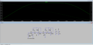

Te parece lógico que un filtro pasabanda con 2 operacionales tenga perdidas de inserción? :oops:
Lo lógico eran los valores después de hacer notar que en la primera imagen el osciloscopio estaba en otra escala :LOL:.

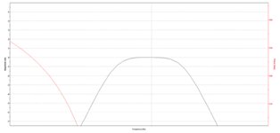

En lo demás no discuto, pero según el programa a la frecuencia intermedia no tiene ganancia (0db... Osea ganancia unitaria), por lo que en teoría debería salir 1v, pero teniendo en cuenta que los valores pueden haberse movido por tolerancias y demases, una pequeña atenuación no me sonaba tan raro.
Es que estimo como mucho 5 mV la salida del demodulador SA612 y entonces el filtro pasabanda era quien debería amplificar la señal.
Es cierto, yo no usé ni usaría el programa de la página del proveedor, si la Nota de Aplicación correspondiente que me permite modificar otros parámetros. No me molesta hacer los cálculos y puede que hace tantos años hasta haya realizado una hoja de calculo.

Aquí les adjunto, las imagenes del generador, con la señal, y la amplitud que está emitiendo, así como la señal de salida del LM358, por el PIN7, y una imagen general de la nueva ubicación, (ya perdonarán), pero esto es como un "jeroglífico".
Por cierto, viendo las imagenes me doy cuenta que no he puesto los capacitores.IMG_20210312_172843.jpg
Lo que obtengo a la salida es la misma amplitud que en la entrada.

Ahora barré en frecuencia hacia abajo y hacia arriba de los 2kHz hasta verificar los puntos de -3dB, por que fuera de la frecuencia central debés tener atenuación tanto para frecuencias mas altas como para mas bajas.
Aquí les subo, la atenuanción del filtro, tanto por arriba como por debajo.
Dr, lo siento, no he sabido como buscar la atenuación de los -3db, simplemente me he limitado, a subir y bajar la frecuencia, y que vosotros valoreis.
