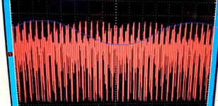

Aquí os subo las pruebas con la etapa "MEZCLADORA". (Solo coneztada la etapa mezcladora, las otras dos sin alimentar).
Menudo "Pupurri" de frecuencias.
Aqui el video.
Perdón que no he ajustado bien el "Trigger".
Ahora subo otro video.
Parece como si no me restase, la frecuencia de recepcción (457Khz), con la frecuencia del oscilador local (455Khz), de vez en cuando aparece abajo la frecuencia de oscilación, sobre 457 otras veces 455, pero nunca la heterodina, los 2Khz.
No entiendo...
Eso es con las tres etapas conectadas??? El problema era del SA612 ??
Nop..No, solo dos etapas, filtro+ampli
El período de una señal de 2 Khz es de 500us, si tienes la escala en 1uS no la veras jamás. Si miras en el ultimo video y lo pausas, veras que los picos de la señal van como en pendiente, eso deben ser los 2Khz que están mezclados con las otras frecuencias, recuerda que a la salida tienes una ensalada con varias frecuencias, entre ellas la de 2Khz como te había dicho Daniel.
Aumenta el tiempo por división en el osciloscopio y observa los picos, veras que forman una senoidal. Mídela y veras que ahí tienes los 2Khz. Separarla de la ensalada ya es trabajo del filtro.

Otra pregunta, como veis en el último video (salida de la etapa mezcladora).
¿No debería obtener en el pin2 del LM358, al menos una señal, en cuanto amplitud, similar?
Luego por el PIN1, (salida del primer Opamp), apenas hay señal, y por ende, en el pin7 salida del segundo "OPAMP" igual, casi nada de señal.

Hola J2C, las pruebas del filtro + amplificador, ya están hechas y subidas, aparentemente estaban bien.
El ultimo paso, es lo que comentaba Dr, (probar por separado el mezclador), y eso es lo que he hecho, los dos últimos videos, son exclusivamente de la etapa mezcladora.
Bueno, aquí les dejo el último video, la verdad que no se oye muy bien, (se oye mejor en la realidad que en el video).
Aunque si que es cierto, que el tono no acaba siendo el de los 2Khz puro.
Se que me ván a echar la "bronca", despúes de poner el capacitor de desacoplo, que me anuló la autooscilación, y ver que no acabá de funcionar al menos un 10% como debiera, me puse a repasar y poner capacitores electroílitos donde podrían faltar, (aunque SIEMPRE, a existido alguno), como por ejemplo en la entrada general de 5V, siempre a estado un electrolitico de 10uF.
Bueno en definitiva, que ahora, puedo subir hasta arriba el "pote" de 10K, del filtro "pasoalto", (el que va a la entrada del amplificador)sin que aparezca la autooscilación. (comento hasta "arriba", porque antes a nada que me pasase muy poco, ya comenzaba a autooscilar).
Y el PROBLEMA ESTABA, en la alimentación del divisor resistivo de tensión que alimenta a los pines 3 y 5 del LM358.
Aunque tenía un cerámico de 100nF, fué ponerle, otro electrolítico, creo recordar (lo digo de memoria), de 470uf, y desaparecer autooscilaciones y ruidos.

Telera esa imagen que se ve en el osciloscopio es con el Tx alimentado? o las variaciones se deben a que conectas y desconectas la alimentación del receptor?
El arva azul (ortovox) que está al lado, es el que está en emisión y de receptor, pues el "engendro" Manhattan que estamos haciendo :ROFLMAO: :ROFLMAO: y las oscilaciones es en la salida del amplificador del receptor Manhattan, que tengo la sonda del osciloscopio puesta en la salida.
