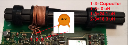

Para despejar cualquier tipo de dudas dejo solo una aclaración respecto de las antenas a tener en cuenta cuando se usen indistintamente en el Tx o el Rx.
Antena 1:
En Tx:
Alimentación +5V a 1
Colector del transistor a 2
Los capacitores de sintonía como están, entre 1 y 3
En Rx:
Pin #2 de J1 a 1
Pin #1 de J1 a 2

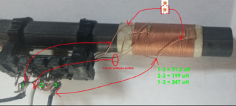

Antena 2
Si bien aquí pareciera no existir una bobina entre el #1 y #2 la misma existe y se manifiesta al realizar las mediciones #1 a #3 y #2 a #3, posiblemente la inductancia sea tan baja que el instrumento medidor de inductancia no llegue a apreciarla y por eso indica 0 uH.
En Tx:
En Rx:
Pin #2 de J1 a 1
Pin #1 de J1 a 2
