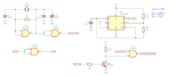

El 555 tiene que generar una frecuencia de aproximadamente 1Hz, con un mínimo de Ton = 70mS y un mínimo Toff de 400mS.
Para modular, usas una compuerta AND (o dos NAND) como la que expuso @Daniel Lopes en el post %80, solo que al pin 1 de CI-4 va a ir la señal generada por el 555. (El circuito de las dos compuertas, C1 y R3, se elimina para reemplazarlo por el 555).

Algo así sería:
Según la calculadora online con esos valores se esta en el rango exigido. El transistor Q1 esta puesto para dar vuelta los tiempos de encendido y apagado ya que el 555 produce una salida como mínimo de aproximadamente el 50%. También se puede colocar diodos modificando la etapa de las resistencias R4 y R5 para obtener un resultado similar.
Tener presente de no confundir la entrada de la compuerta U1D, ahí entra la señal que sale del divisor x14, osea los 457Khz, no la salida del oscilador.

Atentos a la figura que posteo Telera en su post #19, no es solo el tiempo minimo de On u Off, sino que debe respetarse con tolerancia el tiempo total. La que sigue es la copia que subio Telera:
Con lo cual la frecuencia debe ser de 1 Hz con tolerancia desde 0,769 Hz hasta y 1,428 Hz.
Telera en la web hay infinidad de calculadoras como por ejemplo esta (haz click) y el circuito que deberás usar es el de Astable

Volví a hacer los cálculos con la calculadora que pones y me da lo mismo (Obvio que Ton y Toff están invertidos, por eso el transistor para darlos vuelta). Yo use esta, tiene la ventaja de que se puede elegir el valor directo y no hacer la conversión a faradios.
Los valores que puse son los de la salida del 555 (en el transistor se dan vuelta).

Esa compuerta esa siendo usada como inversor para el divisor echo con el 74161.

Correcto, así nos ahorrabámos un IC, y funciona muy bien.

Proba así a ver si te funciona.
En el esquema eléctrico(aunque te funciona) esta mal el oscilador como todos los que subiste. Tenes un problema con la conexión de los capacitores y el cristal, con la compuerta osciladora.
Yo no use los valores que calcularon para el 555 pero también se ajusta a la norma según mi entender y la compuerta U3: D se podría conectarse tanto a el MR como a las otras de control...hay que probar la que "manipule bien la salida".
En la simulación se ve mejor forma de salida usando en vez de MR el pin de ENT(10)
