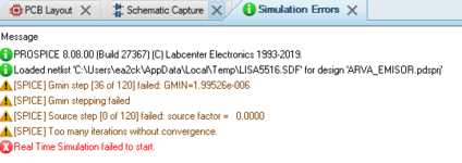

Una pregunta ricbevi.
¿Te simula bien el esquema realizado en el Proteus?.
He pasado el mismo, que colgaste tú, y me genera el siguiente error.

Te subo la simulación que no me da ningún problema/error aunque esta a 100 veces mas lenta que lo real y es para la versión de Proteus 7.9. La 8.x la tengo instalada pero en algunas cosas es como que es mas complicado que las cosas funciones así que sigo con la versión vieja haciendo la mayoría de las cosas.

PD: ese error lo da porque no tiene determinado el estado de la entrada del 161 que conmuta a través del 555 y se soluciona con una resistencia de Pull-UP a la misma. Igualmente te adjunte la simulación en la versión 8.10 dentro de archivo adjunto comprimido.
