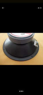

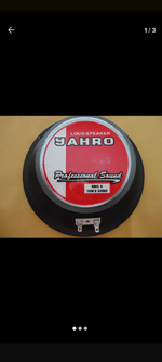

Este es el parlante en cuestión:
Es un rango medio jharo campana cerrada, de 6 pulgadas, 8 Ohm. 40 watts rms.
Frec. 700/ 10 khz.
El mismo parlante,en otro vendedor dice q es de 600/ 10 khz.
92 dB/w/M.

No me agradan los de campana cerrada, yo habia puesto campana abierta y hecho un recinto dentro del bafle de unos 2L, igual ese dice 92dB, es muchisimo, vas a tener que atenuar, lo ideal es que consigas algun reostato de bafles viejos tipo Audinac, y asi podes jugar mejor en encontrar el valor ideal.
