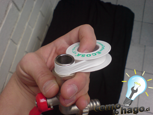

Explícame lo de la cinta de teflón, cómo es será algo así como el amianto? porque solo conozco el teflón que se utiliza para instalaciones de agua potable.
Cinta de teflon comun y silvestre, de la blanca, la mas ancha que consigas...

el teflon de instalaciones de agua,,,,hay uno mas ancho y reforzado que usan los plomeros,ese aguantan lo mas bien como 270 grados ,creo que le llaman teflón de alta temperatura y no se si aguantan mas temperatura hee
No importa mucho al temperatura, con la cinta de teflon blanca sobra, ya que entre esta y el vaporizador debe ir un colchon de lana de vidrio...
Hola, pregunté por ese y nadie lo conoce, solo me ofrecen el común y otro que le llaman alta densidad que es más grueso. Igual voy a utilizar cualquiera y luego cinta aisladora.
