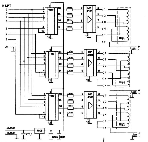

Gracias por el aporte @locodelafonola esta muy bueno, por aquí había subido un prototipo del Driver PAP de Dario #1189, pero lo modifique ahora uso los MP4020 y MP4101 que controlan PAP de 48pasos y a poca corriente, estoy trabajando en ello para que sean programados los pasos y audioritmico, y a la espera de que me lleguen las laminas para empezar hacer el gabinete.
