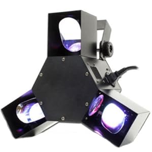

El Tri gem ahí va poco a poco mas adelante subo avances de como va quedando, porque también tengo que terminar en estos días un laser spirograph de 3 espejos, primero estoy realizando los gabinetes para unas luces caseras para mi salon, en estos momentos estos realizando los planos del gabinete del Triple Flex para tratar de realizarlo muy similar pero mas compacto, porque la mayoría de luces son solo caja:LOL:, me gustan que sean mas compactas y que den buenos efectos.
También esta el stage line pero este si que le han hecho un gabinete muy grande... en el video se ve el interior:
Hummm Yetrox, no creo que con 1w se logre la intensidad que tiene el Duo:unsure: por eso quiero colocar a cada tunel (izq y der) 4 leds rgb puestos en forma de cruz algo como la imagen,;) tambien publico fotos de el gabinete, no es nada profesional (perdonen lo feito que esta pero lo tenia arrumado:oops:), lo realice hace mas de 7 años, y lo doble con las meras manitas:apreton: en el borde de una mesa, eso si utilice guantes y un martillo, esta hecha en lamina calibre 18 (creo) galvanizada, esta muy mal de pintura pero con una buena lijada y pintada la ponemos a cumplir su función!:D

@djsound Si te lo dije no fue porque lo supuse en la pagina de American Dj así lo describe, y si creo que de buen efecto porque son 20 Led cada uno de 1W, se podría decir que son casi 20W y esos 20W dan buena luz:
http://www.americandj.eu/en/monster-duo-1875.html
Pero también podrías comprar los 4 de 5W que son mas económicos y te darían buen efecto, ya que la luz se amplifica dependiendo de la curva del lente, es decir entre mas convergente sea el lente obtendrás mas potencia y la distancia desde el led al lente será mucho menor, hay buenas lupas y otras algo planas, los colimadores al ser plano convergentes la luz la saca en bloque:
Con solo los led de buenos W y un par de lupas se crean buenos efectos y potencia, la monster duo no tiene lente colimador:unsure:

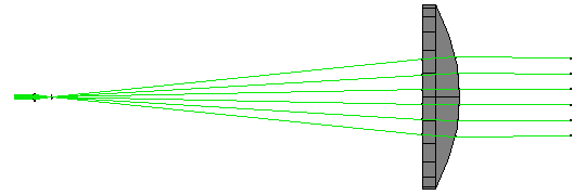

@djsound Si así como lo dices da esa proyección de rayos lineales o tubo como los llamas es por la lente plano convexo que es el colimador(y), se usa mucho en tipo de luces profesionales que proyecta figuras o gobos, sumar un lente un plano convexo con uno convergente se proyecta los rayos de forma lineal amplificando el punto focal, amplificar la proyección equivale a elevar los Lumens que da cada led lo cual te da el efecto que buscas, como veras los led de 1W cada uno de ellos ya tienen un pequeño colimador encapsulado al proyectarse en un lente digamos una buena lupa o lente de proyector, se obtiene una buena proyección lumínica desde un punto focal que seria el led(y)
Como los led de 10w son planos es decir no tienen colimador encapsulado, para poder obtener ese efecto lineal si debes ponerle a cada led uno de estos, algo que con el de 5W RGB con colimador encapsulado te ahorrarías los colimadores externos bueno es una opinión.
