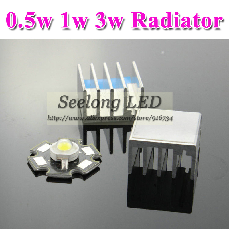

Los leds ya traen un pequeño disipador.

djsound, espero que no estes confundiendo el PCB de aluminio con un disipador ya que NO lo es, viene de aluminio para posibilitar la transferencia de calor desde el diodo al disipador, digo, porque vi en uno de tus montajes que colocaste un led de 10W sobre un perfil de aluminio que dudo pueda disipar correctamente la potencia disipada por semejante led. En mis montajes con led de potencia para los de 10W uso un disipador de procesador de pc socket 775, que es, grande. Nunca le debe faltar refrigeracion a un led.

Nota: En cuanto a los disipadores puedes usar los mismos que se usan para impulsores transistorados por ejemplo, si haces el nonágono en aluminio te va a quedar muy PRO y si le sumas 1 Fan para cada nonágono no te va a dar ningún problema, si necesitas una figura guía de como hacerlo te colaboro.

@djsound Lo que dicen es muy acertado, para 10W hay que colocarle buen disipador, no tan exagerado ya que solo son 10W, pero si quiere uno que tenga larga vida(y) hay que implementarlo también con un buen Driver, ojala con 1 o 3 reguladores LM317 y una buena fuente, pero eso ya depende de la astucia y el presupuesto.
Si me imaginaba algo de como lo ibas a implementar, te voy a dar un pequeño consejo, se ve bien así, pero como quieres empotrar el disipador no es muy viable, mejor es que el disipador abarque varias zonas del cucharon no solo el centro, porque te lo digo:unsure:...así como esta la buena disipación solo iría al centro, y dejarías volando la propia disipación requerida para los demás LED.
Si colocaras ciertos disipadores en las zonas requeridas te iría súper bien, porque la parte plana del led necesita quedar bien firme, para que su disipación sea pareja, de lo contrario el led empezaría a calentarse y hasta ahí llegaría su vida útil.
