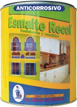

Alguna recomendación para pintar la caja?,,, es galvanizada y se pela muy facil... tenia pensado tambien rehacerla en poliestileno.:unsure:
    4.2 KB · Visitas: 5
@djsound Pues mira como te comente es un poco complicado manejar estas laminas por su aleación de zinc, son duras para doblar, para perforar y para pintar que ni se diga:unsure:
Hay una que se llama Pintura fosfatante la conocida Wash primer, hay que realizarle una imprimación, algunos le aplican anticorrosivos normales pero no duran y se van a volar:rolleyes:, hay que aplicar el correcto el mejor es este y color negro como tu dices sale para pintura:
Te doy un consejo mejor puedes rehacer un nuevo gabinete y mas pulido(y), sea en algún material que:
1. Se deje pintar fácil.
2. Se deje perforar fácil.
3. Se deje preformar o doblar fácil.
Como vas a actualizarla prácticamente toda en su interior, mejor adaptas un buen gabinete a estas mejoras (y), el Polietileno esta algo caro:unsure:, te sale mas barato laminas de hierro como el de las luces, también podrías optar por aluminio bueno eso si va en tu presupuesto:apreton:
Con este te va bien:
http://www.co.all.biz/esmalte-industrial-anticorrosivo-recol-g3751
Luego la pintas del color que quieras.
Eso si primero tenes que darle una buena lijadita para mejor adherencia y luego un buen baño con detergente.
