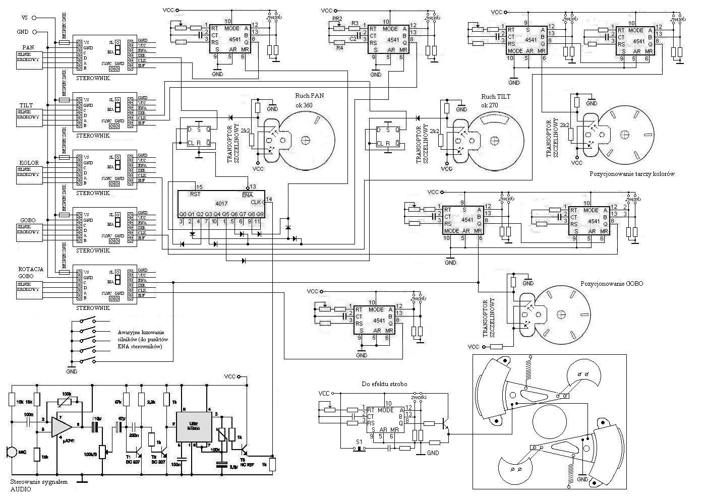

hola Yetrox ..bueno si hubieras leido los post muchisimo mas atras .... sabrias que mis amigos son rusos ...estudiando ingeniria en polonia ...algunos ya se recibieron ...... yo soy miembro de ese foro ...... mucho antes que en este foro .... lo ultimo que postie ..... fue por aca ... http://www.elektroda.pl/rtvforum/viewtopic.php?p=13447494#13447494 ...... mismo nick y avatar ...... y fue comico ..... le escribi en polaco.... pero la traduccion no la entendia el autor .....tuve que escribir en ruso ..jajajajajajajajajajaja ...... si nesesitan algo de ese foro avicen ......con gusto aporto ... mi ayuda .. esa cabeza que muestran alli ..... esta comandada toda por CMOS ... no tiene micro pero esta buena para sacar ideas ...

@locodelafonola Con razón que no encontré mayor información en el Foro Polaco, siendo una luz casera vender planos no esta bien visto pero es respetable y a la vez mezquino:LOL:, bueno pero mira que en ese mismo tema si encontré un buen control de gobos y color mas solido y me gusto mucho, porque casi todo lo hacen a lo clásico, es decir con IC CMOS, LINEAR y TTL como me gusta:D, http://www.elektroda.pl/rtvforum/topic455033-0.html, pues si tienes algo bueno de luces Scan que hayas visto seria genial que lo compartieras aquí(y)
