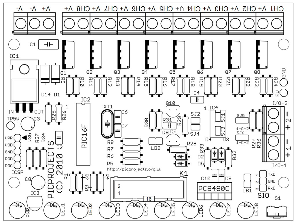

Bueno comparto esta web para todos de buenos proyectos(y), espero que a alguien le sea de utilidad, para mi a sido una super web:D:aplauso: se las recomiendo.
http://picprojects.org.uk/projects/picprojects.htm
Aqui un buen proyecto:
El enlace del proyecto: http://picprojects.org.uk/projects/480/pro483/

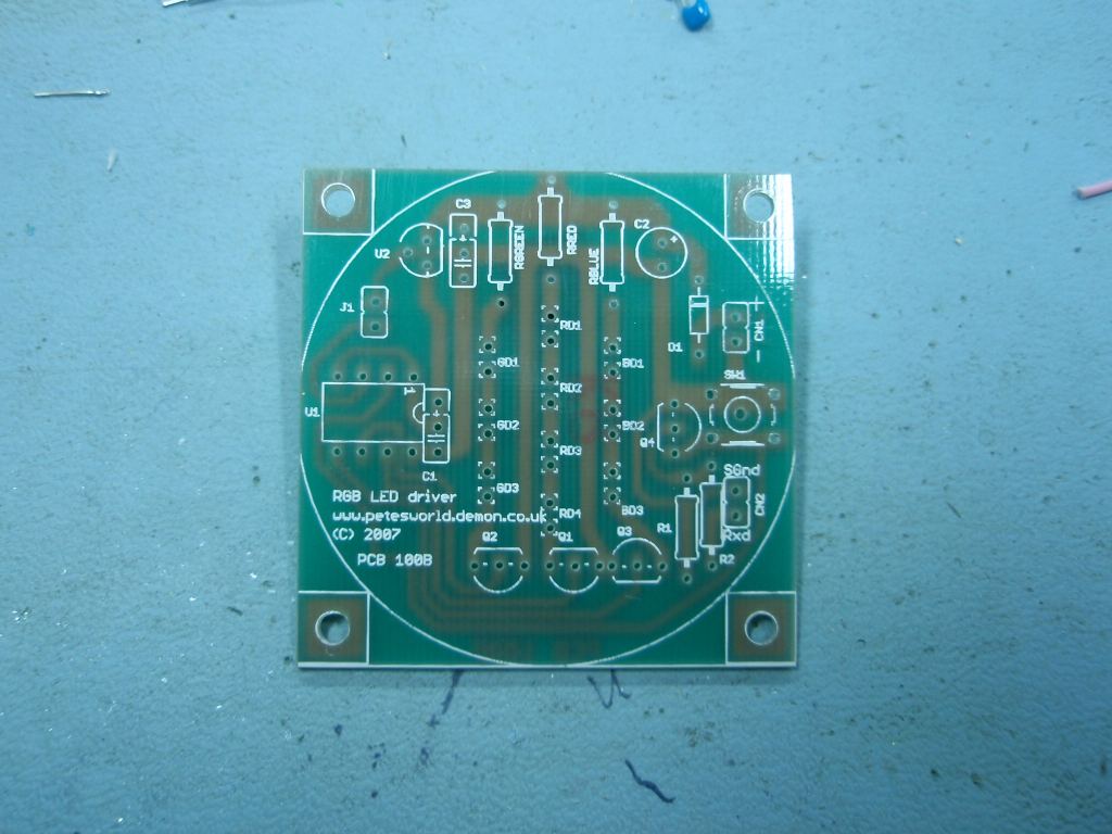

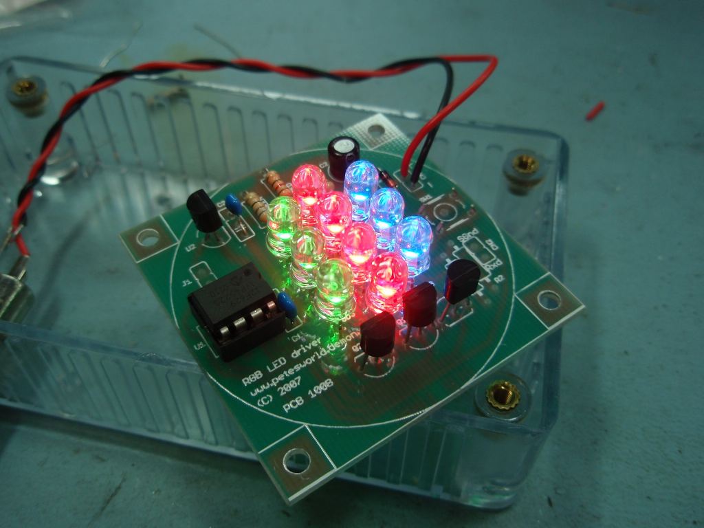

Aqui dejo otro ejemplo de un RGB LED PWM Controller
http://picprojects.org.uk/projects/rgb2/index.htm
