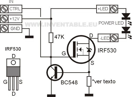

si te fijas el circuito es el mismo pero tiene el terminal de control.. que es justamente hacerlo audio ritmico ...y ese driver es para dos o mas led de 5W ...ya lo explico DJWASH .... cuando dice que la suma de los voltajes de los led no debe ser mayor que el voltaje de la fuente .... si tomas como ejemplo el voltaje de referencia .. de 3V ...con tres en serie ..tendrias 9v .... o sea menor que 12V .... o sea el driver que yo subi alcansa y sobra para dos led ( que es su caso ) ahora tambien .hay que calcular la R que es justamente la que limita la intencidad de coriente que consumen los led ...(en este caso dos ) y que se supone que sean 700ma cada uno .... ¿¿¿¿ se entiende o no ???
hoal yetrox si te fijas el circuito es el mismo pero tiene el terminal de control.. que es justamente hacerlo audio ritmico ...y ese driver es para dos o mas led de 5W ...ya lo explico DJWASH .... cuando dice que la suma de los voltajes de los led no debe ser mayor que el voltaje de la fuente .... si tomas como ejemplo el voltaje de referencia .. de 3V ...con tres en serie ..tendrias 9v .... o sea menor que 12V .... o sea el driver que yo subi alcansa y sobra para dos led ( que es su caso )
ahora en mi caso los leds de 5 watts necesitan entre 6 y 8 volts y 700ma ....siendo asi la cuenta me da que debo alimentar el driver con 15 volts porlo de los 3 v por encima de lo que necesita la suma de los leds y quedaria asi = (15-6-6-0.6) * 0.7 = 1.68 .... sigo errado ???
aaaaaaaaaaaaaaaaaaaverrrrrrrr vamos por partes cuantos volts se alimentan tus led (segun la hoja de datos ) 6 u 8 ???? ... y que intencidad espesifica ¿¿¿ 700ma ????
hoal yetrox si te fijas el circuito es el mismo pero tiene el terminal de control.. que es justamente hacerlo audio ritmico ...y ese driver es para dos o mas led de 5W ...ya lo explico DJWASH .... cuando dice que la suma de los voltajes de los led no debe ser mayor que el voltaje de la fuente .... si tomas como ejemplo el voltaje de referencia .. de 3V ...con tres en serie ..tendrias 9v .... o sea menor que 12V .... o sea el driver que yo subi alcansa y sobra para dos led ( que es su caso ) ahora tambien .hay que calcular la R que es justamente la que limita la intencidad de coriente que consumen los led ...(en este caso dos ) y que se supone que sean 700ma cada uno .... ¿¿¿¿ se entiende o no ???

El tema es que cuando calientan los led se embalan, creo que lo explicaron en este tema o en otro especifico sobre iluminacion led.
Suponiendo que la fuente es capaz de suministrar 1.5A, uni los negativos de los led al negativo de la fuente, y en los positivos colocas una resistencia de 10Ω 5W en cada uno y te deberian trabajar a 600mA cada uno quedando un margen por alguna subida de voltaje, la diferencia de iluminacion al bajarle esos 100mA a cada uno es minima.
Para estar seguro deberias medir la corriente de cada uno colocando un tester en escala de ADC en serie con un led y resistencia a la vez, te deberia marcar cerca de 600mA. Esperaba que hicieras esto solo con lo que te venimos explicando....... Es la solucion simple con resistencia.
Es imprescindible que el led este bien disipado siempre.
Para asegurarte que la fuente tiene corriente suficiente medi la tension con los dos led encendidos no deberia bajar, si eso pasa esta corta en corriente.
Por las dudas te aclaro que aun usando dos driver o en este caso dos resistencias no es necesario tener dos raspados si usas una sola fuente para ambos led, seria una picardia...

(12 - 3.6 - 3.6 - 0.6) * 1,1 = 4.62 (con 10 volts bajaria a 2,42 pero bue ) .....calculo de corriente R = 0.6/1.1 = 0.54 ohms
ok arme el circuito en protoboard con dos r en paralelo de 1 ohm (para llegar a 0.50 ohms) , enciendo y salio andando perfecto , el tema es que mi tester tiene rota la escala de amperaje porque no marca nada y deja pasar la corriente por el , el voltaje con los leds encendidios me da 6,53 volts (deberia tener 7,2 ?) , diez minutos funcionando con sistema de roce y todo y tanto el mosfet la resistencia el bc 548 helados ....o sea no calentaron ni un poquito ....los leds y la base de aluminio apenitas tibia , me quede con la duda de la corriente circulante como tengo dos r en paralelo en la protoboard dije que pasa si le saco una ??? bajaria la intensidad a la mitad R= 0.6/0.55 =1 ohm aprox ok ??? bueno la saque y los leds siguen encendidios exactamente igual en intensidad luminica....3 minutos mas y toco todo y sigue todo helado .... algo esta por explotar y yo aun no me di cuenta ??? o todo esta en orden ???????:unsure:

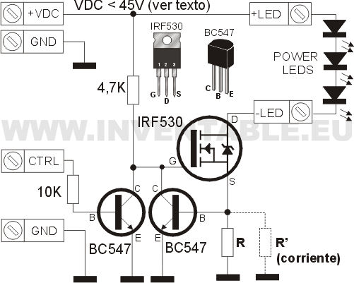

sep....ya lo tengo :rolleyes:....aver ....porque decis casi 2,5 amperes si los dos leds estan en serie ....no son acaso 1.1 amperes por mas que sean 10 leds ??? ....otra cosa al terminal de control no le di pelota ¡ no hay nada conectado , la union del colector ...el gate y la r de 47000 y nada mas ¡ ..... :cry:.....el trafo no calienta ni un poquito tampoco ¡....ajjjjj necesito un tester que ande ¡¡¡¡¡:( .....bueno en fin ....o los datos de la mina no son correctos ....que se yo ....el tema es que estan encendidios hace 25 minutos y esta todo helado salvo los leds y su barra disipadora que apenas toma temperatura ¡ ....viste el video ??? lo acabo de probar con humo (eso no esta en el video ) pero me es suficiente la luminancia que da ¡ es decir traspasa re bien la luz por las lentes plasticas y crea el efecto que quiero ..... que mas te puedo decir ....yo armaria el definitivo y me dejo de joder no ??? jajaja:cool:
appppssss yo me referia a 2,5 amp ...porque crei que lo hibas a conectar como dijo DJwash ...pero si estan en serie es corecto ....... bueno fijate eso del control ...te da la posibilidad que le metas la señal desde el audiritmico... enla pata 6 del 741 antes de las resistemcias .... tomas la señal y la conectas al teminal de control .... colocandole en serie ..... a la entrada de control una resistencia de unos 120Ω o menos eso lo ves probando .....luego tomas la masa del circuito (0V) del 741 ... .... y lo conectas con el negativo de la alimentacon de la plaquita y listo ...tenes los led audiritmicos ..... pero fijate como trabaja el "shunt" ..... asi entendes cual es la funcion del bc548 ...
aca tenes la opcion de agregar esto .... que es muy simple .... y te sirve si la salida de 741 no alcanza (para mi lo mejor es esto que te muestro ) ...... incluso si tenes los mismos valores de R en el conmutador del motor con TIP ...
http://www.inventable.eu/2014/06/21/driver-leds-potencia-con-entrada-pwm/ (y) EDITO MENASAJE aca te subo los pdf con la reforma ultima ....

pregunta : me puedo hacer un secuenciador por ej con un 555 y 407 y conectar la salida de cada pata del 407 al terminal CTRL de este circuito ???
