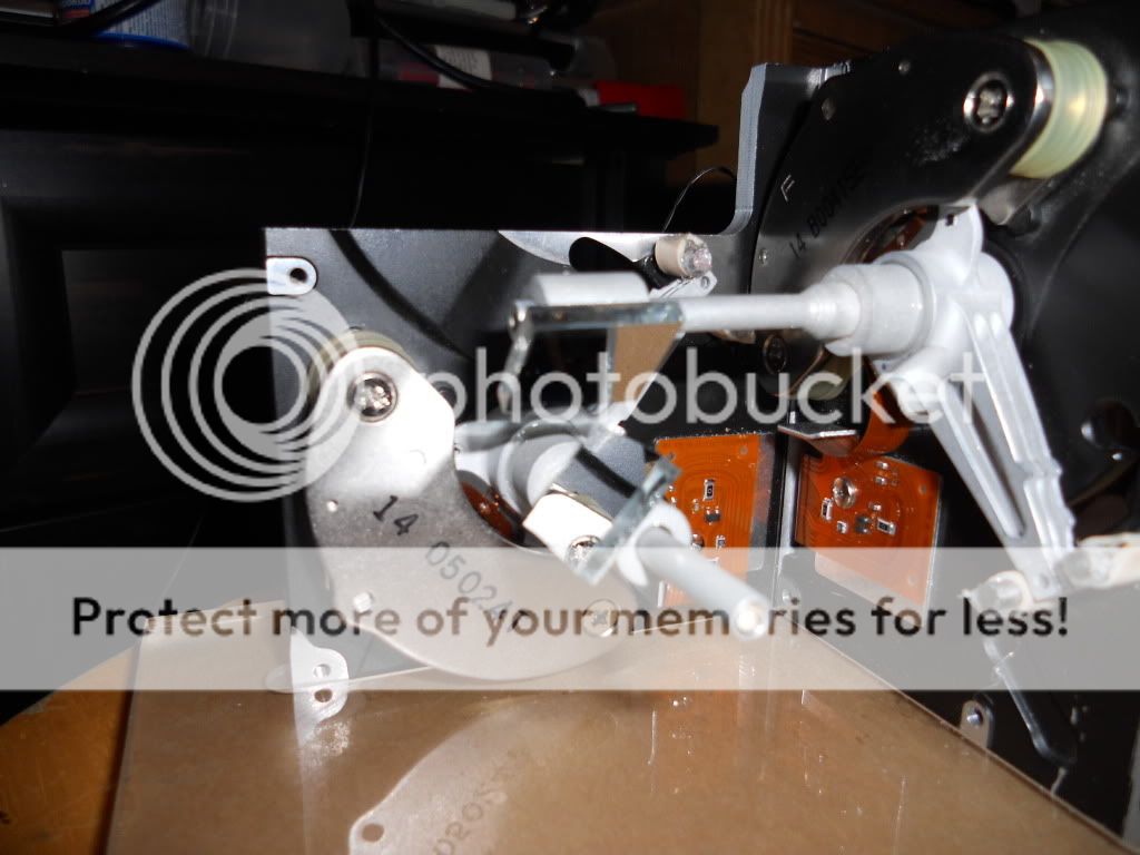

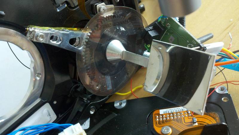

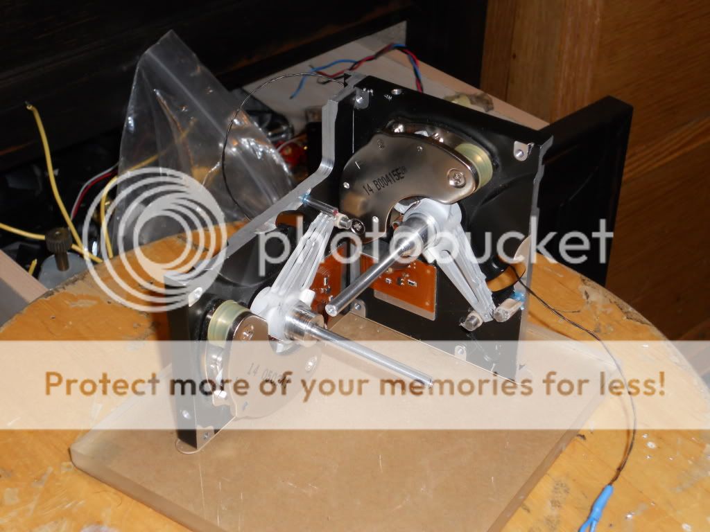

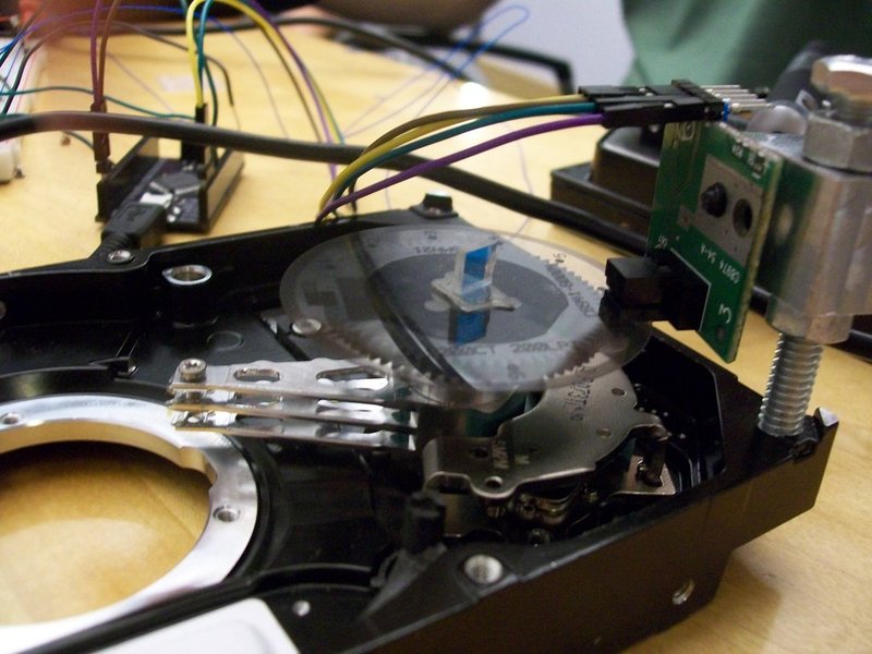

hay fotos de algun " soporte de hdd galvos laser " en el foro ???..... che puse cocatenados en serie 4 diodos 1n 4007 y el voltage solo bajo 1 voltio ..... mis diodos son truchos ???
Bueno acá te dejo algunas fotos que capás te sirvan ..... como veras ... no tiene mucha ciencia ..el principio es el mismo .... por eso te decía que dejaras aluminio ...... de paso que sirve de disipador ..te da lugar para sujetarlos .....

Bueno en cuanto a la fuente podes usar el 317 ... o ... el 7806 ... sirve este tutorial del español .. "atención que es importante que sepan ..esa fuente es para un uso de algunos segundos "NO SIRVE PARA CONECTAR EL DIODO LASER DIRECTAMENTE " aunque en el video lo hace ..no dice que se queman ... falta conexión del PD .que es el que regula la intensidad para que el laser no se queme .... pero si nuestro laser tiene plaqueta reguladora ..... sirve perfectamente ... Equipos de iluminacion (efectos, robóticas, algo de dmx, y mucho DIY) ... y acá tenes como regular el 7806 .. si pones una resistencia de 33Ω o 47Ω vas a andar cerca ..pero eso si no le metas demasiados V en la entrada al menos unos 3 o 4V mas de lo que regula ..asi no disipa tanto .. no tiene sentido meter 12v... si regulas solo 4v ..tiene que disipar 8v que es el doble ...

estan buenisimas las fotos ¡ .... y en base a una de esas es que modifique el mio haciendolo regulable , tome unos ejes de potenciometros los adose a unos carretes de hilo de mi vieja y le extraje los bujesitos de las perillas de los potenciometros con otro tornillo para hacer eegulable los espejos a los ejes , ahora lo que noto es que en dos de las fotos les dejaron los brazos de la cabeza del disco duro y le pusieron unos limitadores para que se muevan en ese rango , no lo habia notado antes ....es bueno eso ???? tambien monte el laser en un aluminio groso y le hice una grampa omhega de aluminio asique ya no calienta ....tambien monte en disipador los tip 41 y 42 y tampoco calientan para nada , tambien consegui el 78033 (regiulador de 3,3 volts ) , tengo un drama con la resistencia que opone el cable que va desde la consola al laser , me baja el votaje a 2,42 volts ¡¡¡ .....pero aun poniendolo al lado de la fuente ahi se mantiene el voltaje pero igual el regulador 78033 (de 1 ampere) calienta que da miedo ¡¡¡¡ y no se porque .... adjunto algunas fotetes

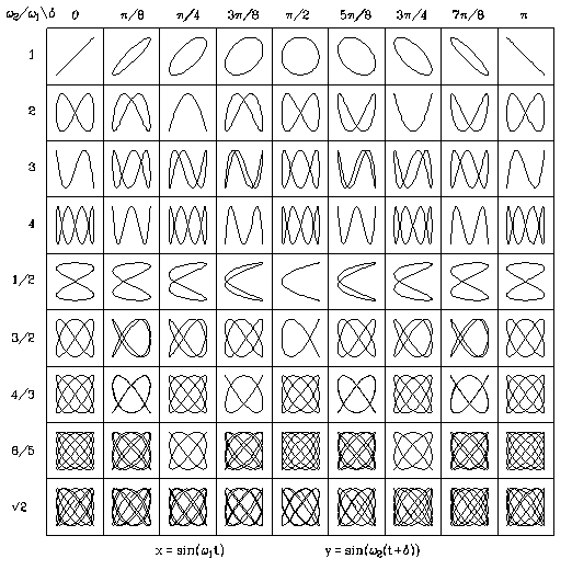

que manera de QUEMARME LA CABEZA LOCO ¡¡¡
cuando ya parece que ya lo tengo vos me metes mas virus en mi cabeza ( frase sacada de la pelicula inception donde meterle una idea a alguien es como insertarle un virus el cual se expandera dentro hasta limites insospechados ) jaja... :unsure:
que hace exactamente el generdor de seno coseno???.....yo las figuras de lisajaus las hago con el otro equipito laser hecho con dos motores variando velocidades y sentido de giro de ambos motores ....
