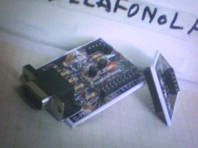

locodelafonola me harias un gran favor si postearas el circuito del programador ese que usas. no le tengo miedo pero en mi pais no se venden los pics, y no tengo ni esta practica programando, pero me gustaria aprender aunque sea a palos, ya he leido algo, pero la practica es la practika y hay que comenzar por la primera vez. gracias de antemano :apreton:

!!!!!! ssssiiiiiii señor ¡¡¡¡¡¡¡ con mucho gusto ., por aqui esta el programador​
en cuanto al soft que uso para programar es el PONY-prog ., la vercion que uso es la 2.06F​
http://www.lancos.com/ppwin95.html
pero pueden usar la ultima sin ningun problema .,​
y para el que no lo sepa no solo graba micros atmel (atmegas) ., si no que tambien graba de microchips (pic) ., y tambien algunas memorias y otros micro prosesadores​
la verdad que al usar el puerto serie ., es mas seguro y muchisimo mas rapido (por que no usa conversores de señal jajajajajajaja )​
despues les enseño como bajar la velocidad ( al ser muy rapido puede generar errores (de lectura y escritura)​
aunque no lo crean es el programador que usa la mayoria ( y que saben mucho de esto) con mucha mas experiencia que yo​
los contactos que hay que tener en cuenta son MOSI ., MISO ., CLK (clock) y RESET ., esos cuartro nada mas .,y por supuesto los 5V+ y GMD​
el unico microprocesador que voy a usar en los montajes es el ATMEGA 8515-16 PU ( y los circuitos integrados asociados dependiendo del caso especifico )​

bueno averigua cual es el atmega que tenes ., despues que armes el programador ., te enseño a leer su .HEX ., los FUSEBIT y EEPROM ., ( si no estan protejido contra copias )​
luego esos datos se pueden aportar ., para que alguno del foro ., fabrique un efecto igual​
o en algunos casos ., resguardar los datos para cuando el atmega se "muera" ., por algun problema en el equipo ., se remplaza el atmega "roto" ., (sea soldado SMD o con zocalos DIP )​
se vuelve a cargar el programa ., como se hace en placa armada ., no es tan dificil ., y vuelve a funcionar como nuevo​
