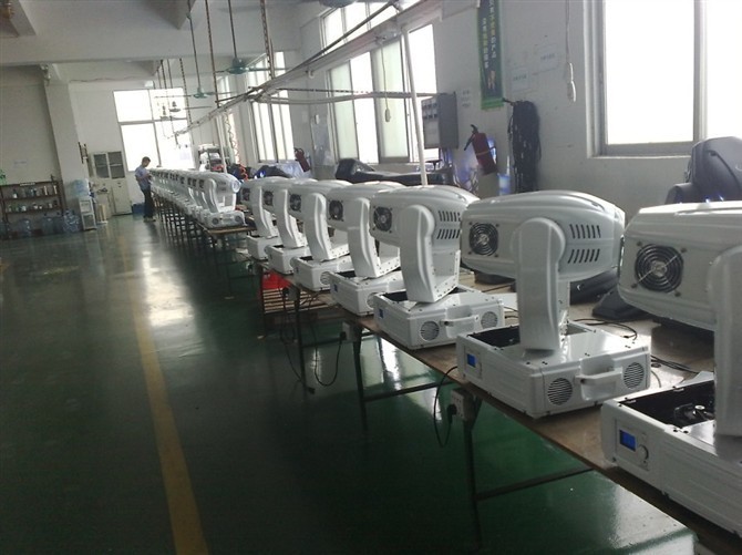

Gracias amigo, cuales planos necesitas compañero:unsure: con gusto le colaboro:apreton: a ello me dedicaba ya hace unos años atras, clonando Chauvet y Martin y entre otras.
hola yiroshi me gustaria saber como fabrican estas cabezas moviles
NO IMPORTA EL COLOR BLANCA O NEGRA ME GUSTARIA SABER COMO SE FABRICAN
o si no uno de estos scanners
te agradesco tu ayuda:D
:apreton:
Lo necesario para fabricar esas maquinas esta a lo largo del tema.
Por otro lado la fabricacion de cualquier tipo de maquina, esta sujeta a los materiales que se puedan conseguir, y a la imaginacion del que la va a armar, ya que dificilmente se consigan piezas iguales a las originales, lo que dificulta el armado y obliga a hacer cambios con respecto al modelo original.
En pocas palabras, estas pidiendo todo hecho? Sin aportar nada? Tu debes iniciar TU proyecto, no nosotros...

Compañero memorexxx, pues para poderlas fabricar depende el material que tengas, ya que una cosa es saber como las hacen y otra es hacerlas, el chasis externo o carcasa de las cabezas moviles se pueden fabricar de ABS + PVC ya que son mas resistentes al calor y al impacto, tiene mucha razon el compañero Djwash es un tema extenso, de forma casera puede ser de fibra de vidrio advantex, hay muchos materiales que se pueden utilizar para su construccion, se que estas muy interesado en el tema, pero deberias centrarte en algun prototipo y asi poderte brindar alguna colaboracion respecto a tu proyecto:apreton: puedes comensar por una Techno Scan, en el foro ya un compañero realizo una casera y le quedo muy buena, ya que su parte central por desirlo asi esta en los gobos, los filtros y sus motores para cambiar sus respecticas figuras, busca una luz y centrate en el tema y busca todo lo referente a ella, hay ya un tema sobre cabezas moviles en un foro leelo y asi te documentas
https://www.forosdeelectronica.com/f19/cabeza-movil-dmx-moving-head-dmx-luz-robotica-32009/
Cualquier duda que tengas me comentas que con gusto te colaboro:apreton:
