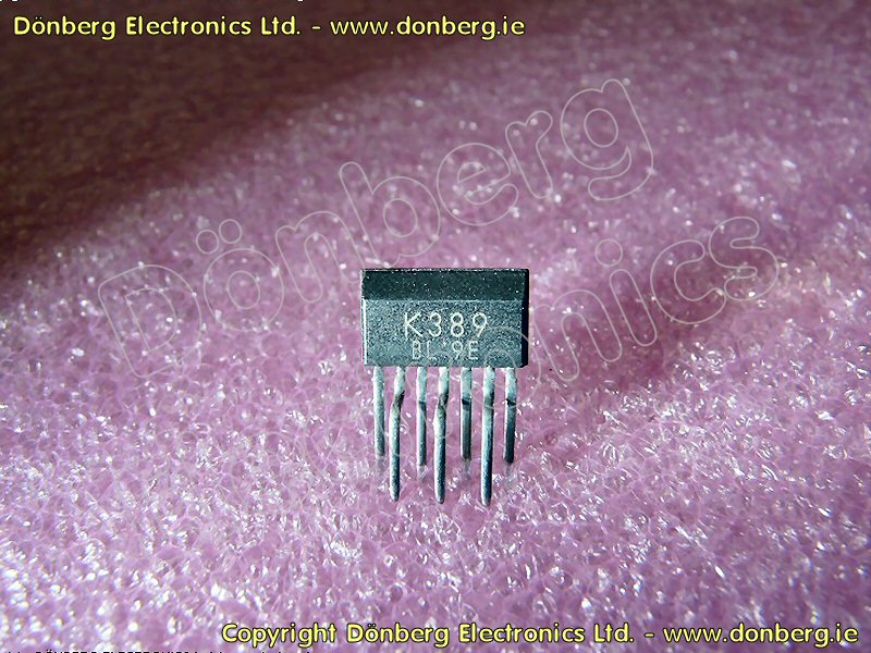

Lo mejor? transistores dobles como estos
o como este otro
otra variante pero fet
Solo que el pcb no permite utilzarlos, pero cuando los e realizado yo los modificque para utilizar alguno de estos
Pero no es dificil hacer esa modificacion y colocar esos, ahora, que ventajas traen ese par de TR?
El usar transistores dobles trae como ventaja un "Apareamiento" de fábrica. Las ganancias de los transistores varían por milésimas de fracciones. Son casi iguales. ;) Checa con el tester un par de transistores del mismo modelo y encuentra un par similar :)
Las ventajas son la siguientes, todos lso parámetros son ajustoados en producción, garantaizando una muy alta ganancia, por otro lado al estar en un mismo sustrato las derivas térmicas son identicas, hay otra serie de consideraciones que no se mencionan pero que se tienen en cuenta, en el formato de 5 terminales el emisor de ambos es una unión en la pastilla base de silicio, lo cual tiene varias mejoras adicionales, estass mejoras les dan una característica de muy bajo ruido, y si te fijas en los equipo de muy alta gama se utiliza de este tipo, echale una hojeada por ejemplo a los publicados por elektor los de alta gama todos llevan este tipo de transistores

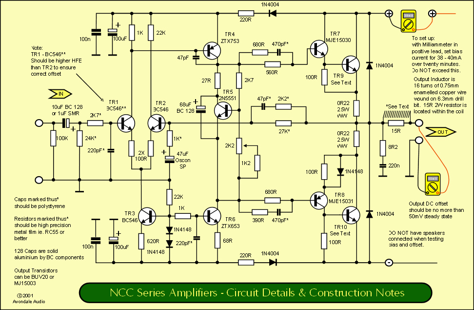

Quisiera hacer un ampli de 100w aprox, cual me recomiendan los que saben el rca o el de plaquetodo?
PORqUE tengo dos miedos, el rca que dicen que los transistores de salida (3055) estan muy al limite. Y el de plaquetodo me da miedo no poder calibrarlo ya que no tengo osciloscopio ni demaciada experiencia.
Le adjunto los dos circuitos para no crear confusiones.
Ojala puedan darme una mano, doy gracias por anticipado a todos y saque mucha info del foro se aprende mucho.

Para el RCA, Como es un diseño probado y para no andar con problemas, trata de conseguir los MJ15015 de ON Semi. Estos van muy bien sobrados para lo que necesitas.
Disculpa si la pregunta es tonta, pero mi experiencia es muy poca, tengo entendido que uno de los transistores es pnp y el otro npn. Al reemplazar el 3055 por el mj15015 sigo respetando la coneccion de la base, conector y emisor o tengo que hacer algun cambio?
Tanto el RCA de 130 como el plaquetodo de 100 (el origen de amobs es RCA) son buenos y ambos estan recontra probados, y el ajuste del de plquetodo no es crítico, y los 2N3055 mientras sean de buena factura, por ejemplo Motrorola, ST, On Semi, no hay problema, yo llevo armando varias decadas esos amplificdores sin tener problemas, y tengo muchos como uno que fue realizado en 1982, y hasta el dia de hoy funciona con los transistores originales sin ningún tipo de problemas.
De echo aca en la argentina se hicieron cientos de miles de amplificadores con los 2N3055 sin ningún tipo de problemas...., el que diga lo contrario me lo mandas a mi.....
Por otro lado el de plaquetodo es de mejor calidad de audio, tiene una entrada mejorada, y si bien no utiliza un epejo de corriente para el predriverr si tiene doble boostrap y la salida es original tal cual el diseño original de la RCA, el ajuste esta perfectamente indicado en la hojas del sitio y no es problemático, para nada.
Si no conseguiis 2N3055 de las marcas que te dije recien opta por otro
Culaquir duda consulta conozco a ambos muy bien ya que armado una enorme cantidad de ellos

Sin importar por cual te decidas, los transistores de entrada deben estar apareados al 10%, eso es muy importante y te vas a evitar dolores de cabeza posteriormente
y aqui tenes otro que esta recontraprobado y es de la misma familia y esta aqui en el foro

Ambas son muy buenas y andan muy bien, esa la ventaja que tiene es la calidad de sonido,
Para hacer el apareado de los 2N5401 comprate unos 10 y probalo en el probador de transistores de tu tester, anota lo que te mide, entonces tomás de los que tengna mayor ganancia(eso es lo qeu te muestra el display) y que a su vez la diferencia entre elos sea menor al 10% por ejmplo uno tiene 460 de hfe, y el otro 500, esos estan dentro del 10% si la difeencia es menor, mejor todavia

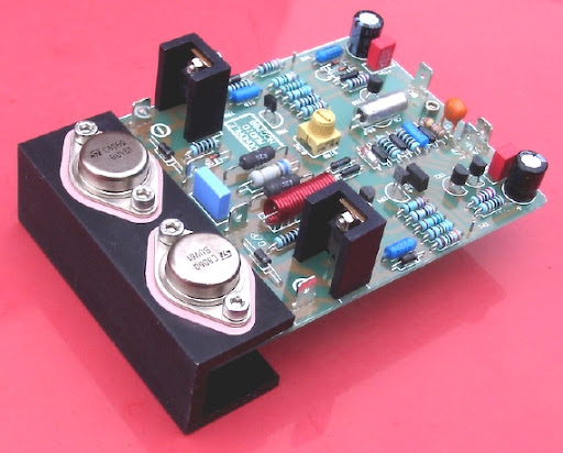

Si tenes a mano la imagen de las pistas del circuito 076 de plaquetodo para imprimir te lo agradeceria mucho. El que yo tengo es igual pero tiene los transistores de salida en la placa y la verdad queria una placa mas reducida.
Sino lo tenes a mano, no importa modifico la que tengo. Gracias.
Si tenes las placas sin los componentes soldados y queres venderlas me ofresco a comprarlas.
Son tan grandes como esa, y no tienen los transistores en la placa, a estas donde las compraste?, aunque no creas no sabes como te facilita el motaje y te evita el cableado, necesitar poner una L de auminio y unirla a un didipador adecuado, voy a fijarme si tengo escaneada alguna, no recuerdo, tengo algunas pero son de repuestos para los equipos que arme, y como son las útlimas voy a tener que hacer para tener, pero no es tan práctico como esta el pre driver clase A estad de un lado y los driver del otro costado, fijate en las fotos
