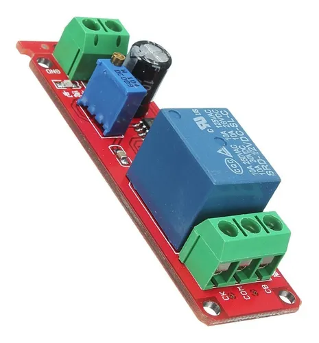

Trate de usar parecido a esto --> timer
Es barato estable y seguro, vea el adjunto para mas datos. Si necesita ajustar el tiempo a menudo según el tamaño o espesor de bolsa , le agrega un pote afuera y le deja adentro otro para el ajuste fino.

Aqui le detallo un ajuste fino posible, pero es meramente ilustrativo, porque hay muchos timers por todos lados dando vuelta , consiga un circuito ya hecho y modifíquelo para su interés personal
