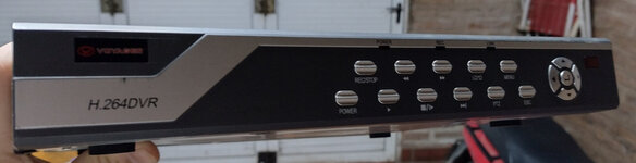

Buenas tardes FDE quisiera saber si alguien tiene el fimware para DVR Voyager H.264DVR. Resulta que han intentado actualizarlo, durante el proceso se ha cortado la luz y este quedó brickeado.
En las siguientes imágenes se encuentra el número de PCB. Cualquier dato me será de mucha ayuda. Saludos!

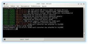

podes conectar esos pines (puede ser que tenga otra distribución de VCC, TX, RX, GND) por un adaptador de rs232 a USB que vale 2 mangos
De ahi podes leer con Putty.exe la secuencia de arranque donde podrías restaurarlo de fabrica

Si eso todo bien si el programa corre, acordate que es un programa que corre sobre linux, tambien a esa parte le dicen bootloader
Entonces es el botloader(linux) mas el firmware(programa) Lo que paso es que se corto la luz mientras cargaba el firmware, entonces si con el cablecito entras al bootloader de ahi lo podes revivir
Encontre tamien que se puede hacer con el Hyperterminal de windows en vez de Putty

¿De la vieja Taringa puede ser? Cambiando de tema, la única forma en la que pude leer la eeprom es usando un ch341a con un adaptador de 8 pines a 16 pines. Tendría que ver si consigo uno aunque ¿no sería mejor usar el puerto serial de la propia computadora?

si pero tenes que convertirlos a niveles a TTL ya que esos pines del DVR se conectan directo al micro
este tambien serviria
