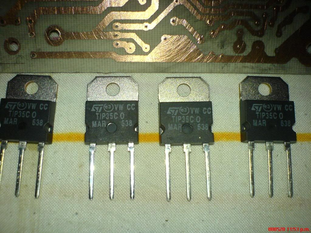

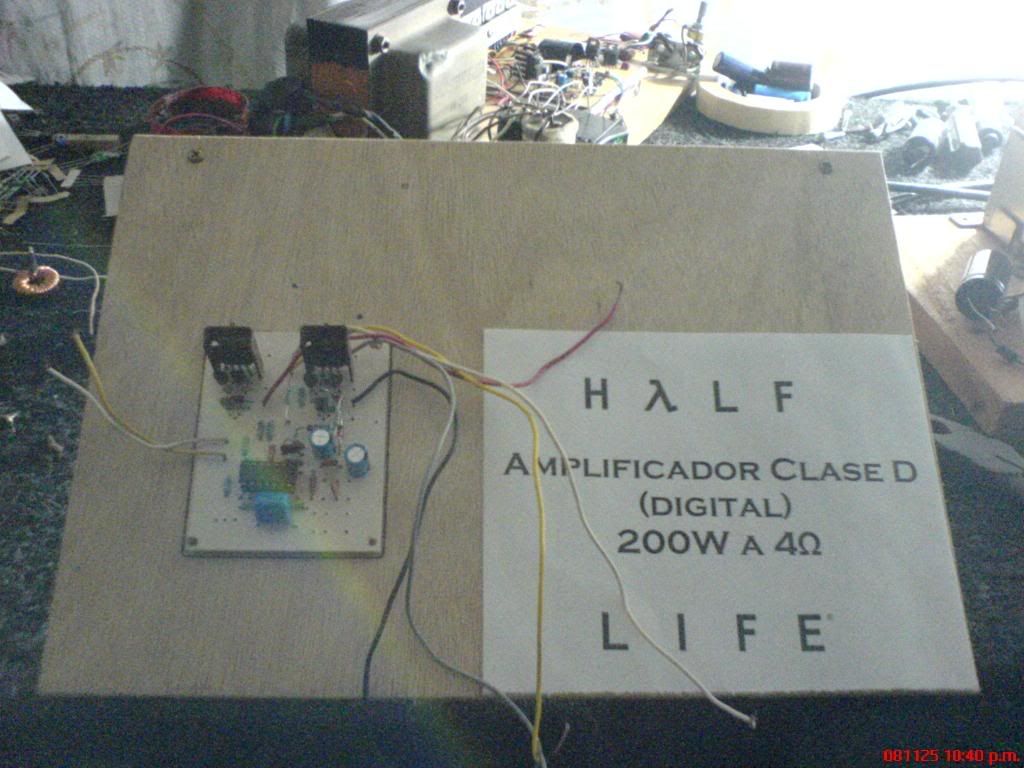

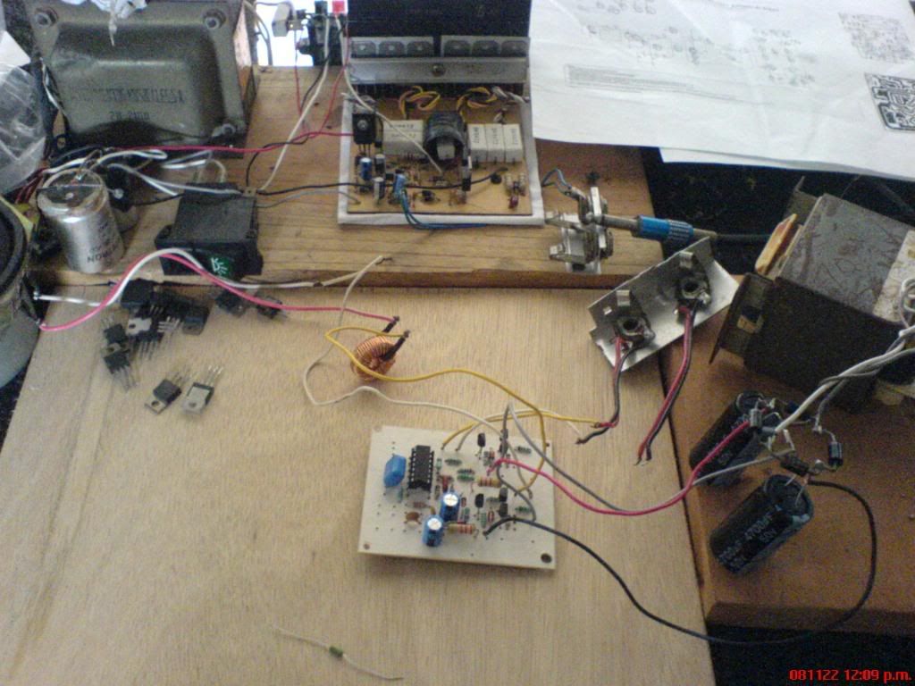

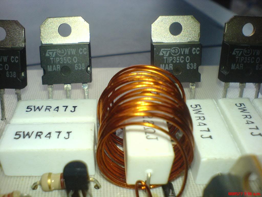

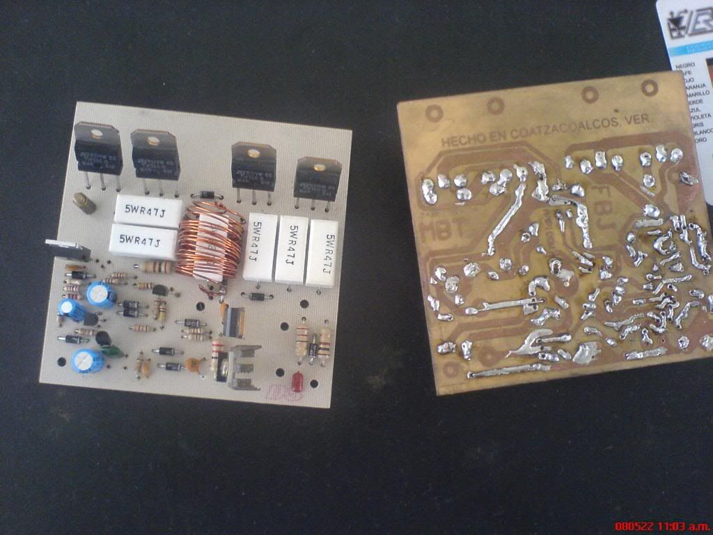

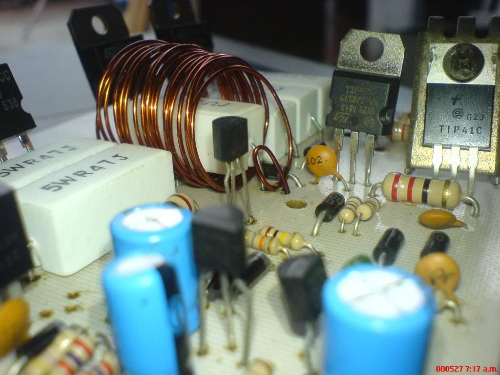

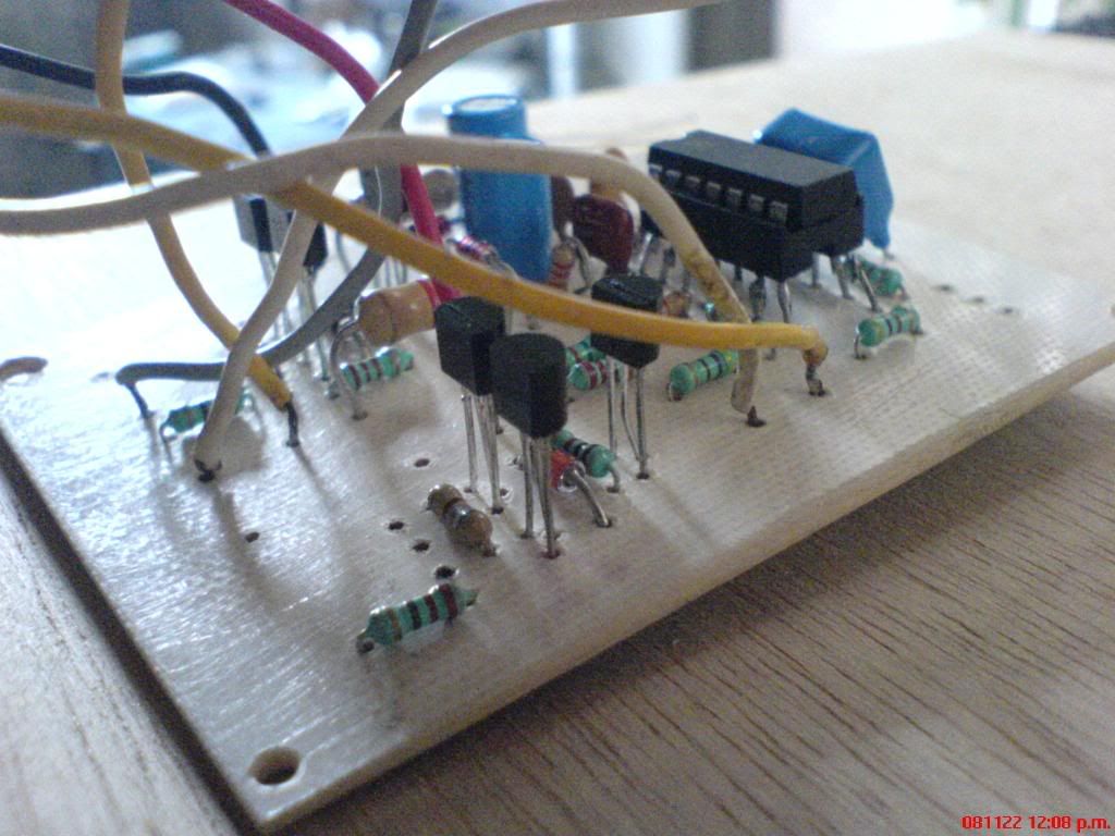

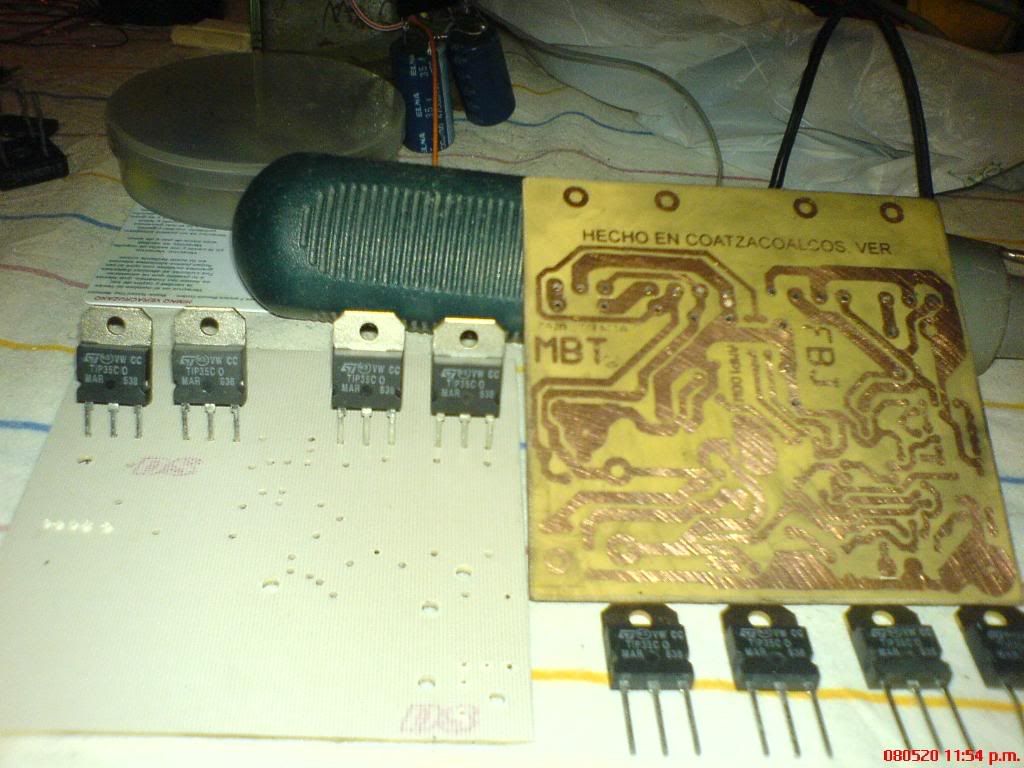

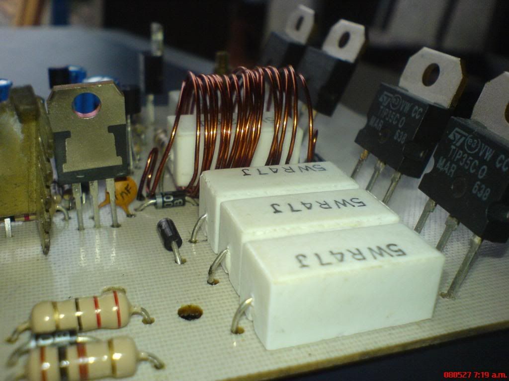

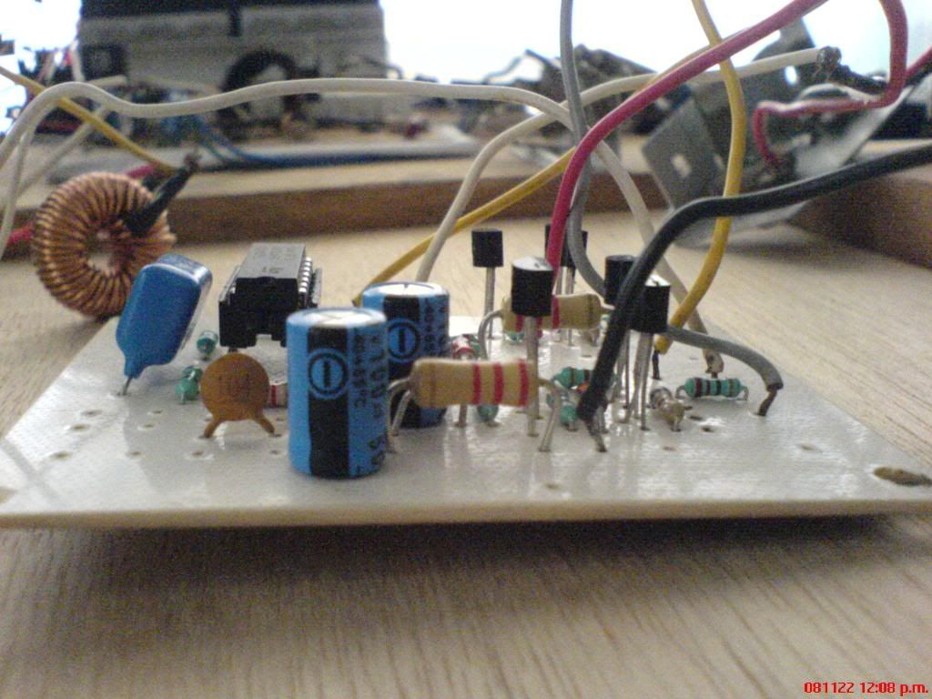

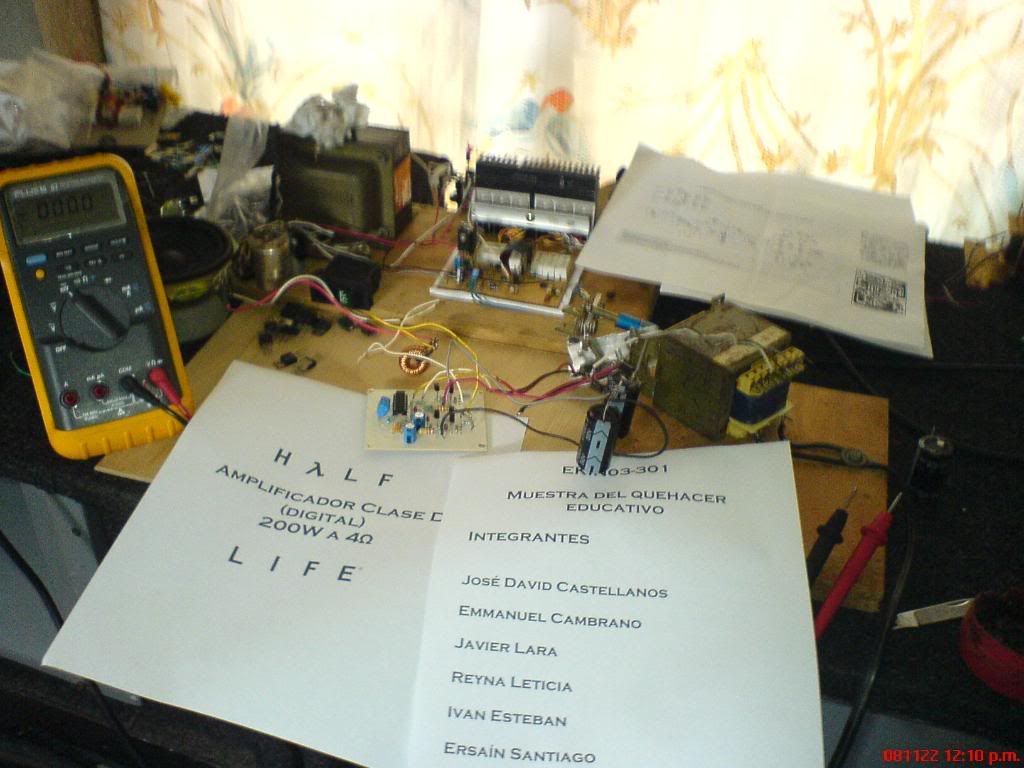

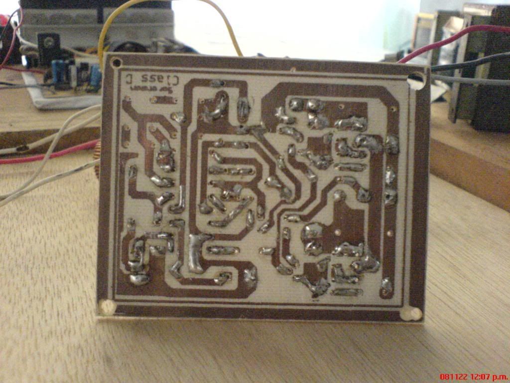

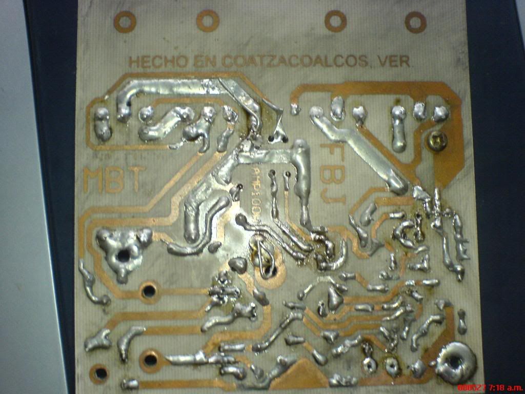

que tal compañeros, les muestro algunos de los amplificador que he ensamblado por mi cuenta, cabe decir que los diagramas estan posteados en el foro jeje. Saludos.
Amp 100W MBT de luciperro
El amplificador funciona a la perfeccion. Se uso para una muestra educativa en mi colegio el año pasado.
Amp Class D 200W Rms @ 4Ω SwitchingAmp
Este ultimo fue la sensacion de la muestra educativa de este año jejeje. funciona tambien de maravillas y es muy interesante sacarle 200W con solo 2 MosFets de salida.
Camara: W810 SonyEricsson.
Tacatomon
groso groso! la verdad muy bueno, especialmente el switching amp clase D, la verda es increible que entregue 200w rms, una joyita en el el foro recien se esta descubriendo este chiquitin pero poderoso amplificador,lo critico es la fuente, por lo que veo tienes una y muy poderosa jeje. Felicidades!

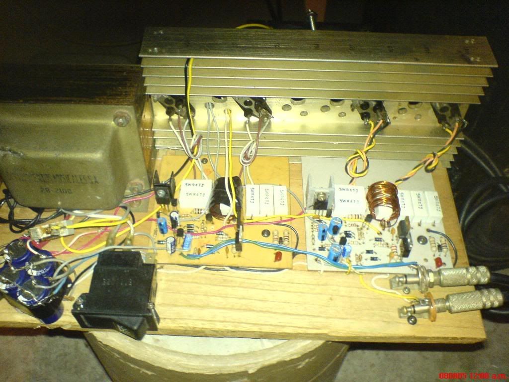

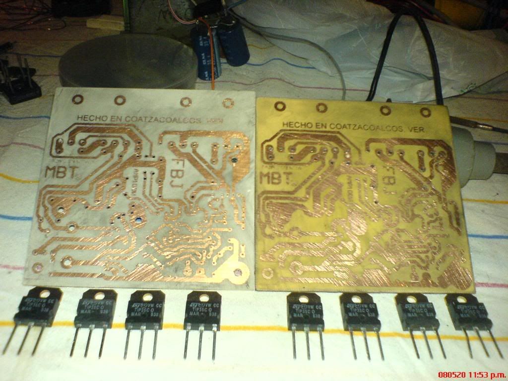

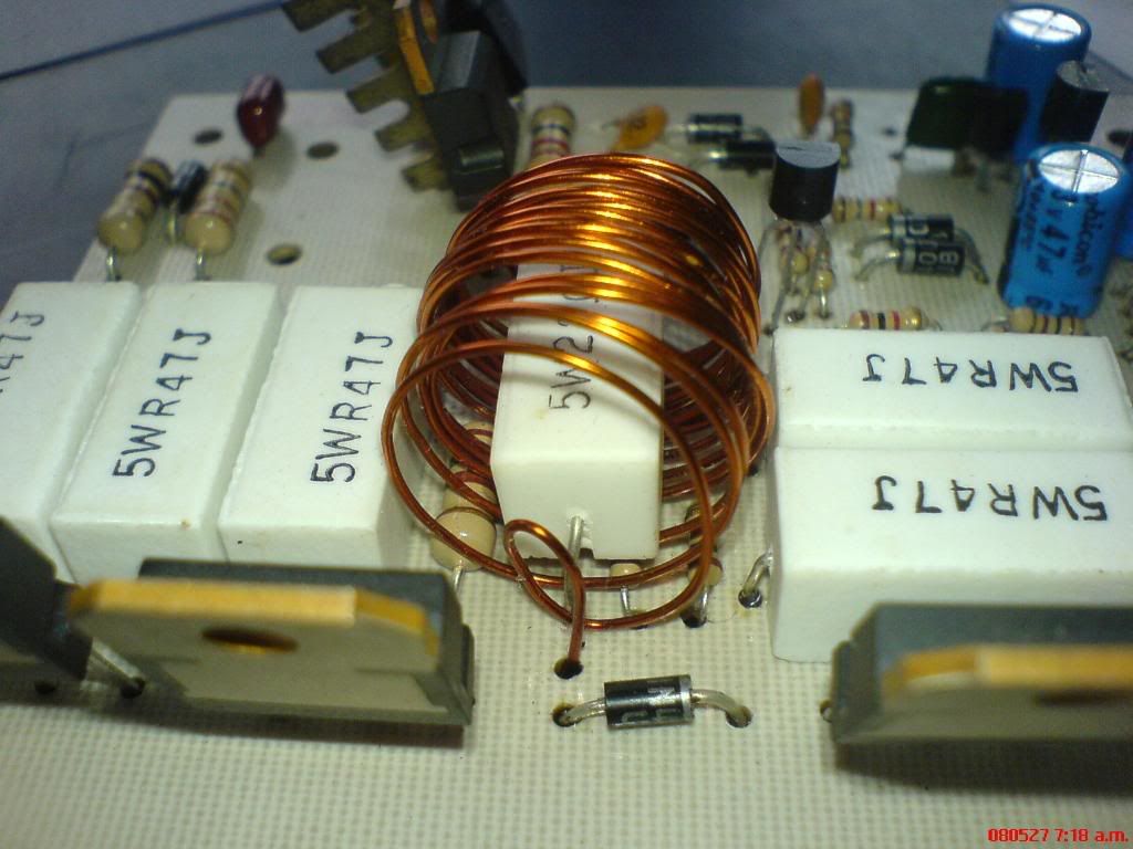

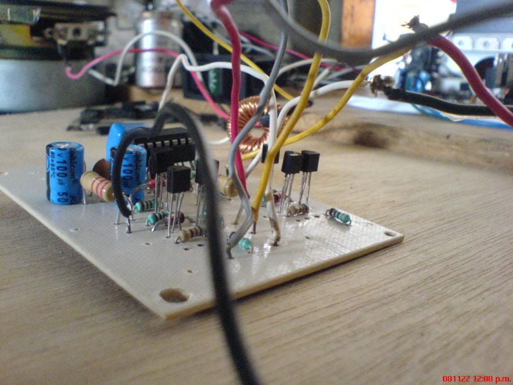

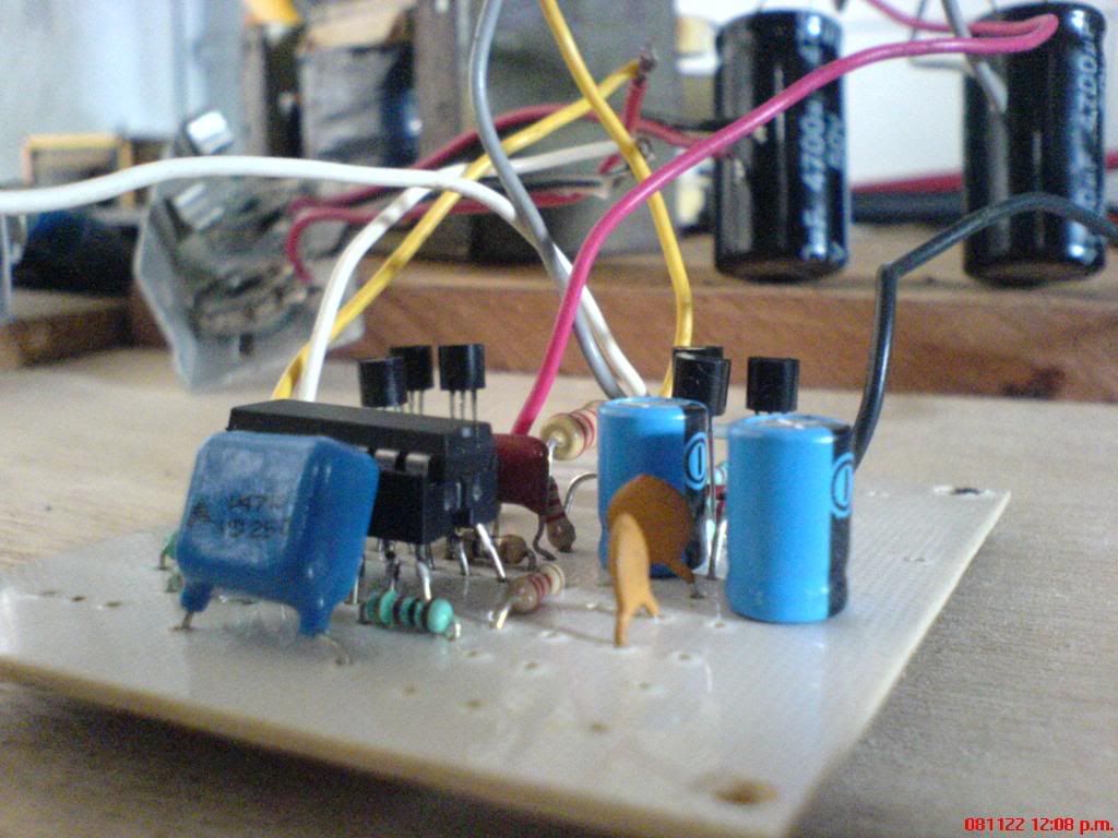

hola a todos

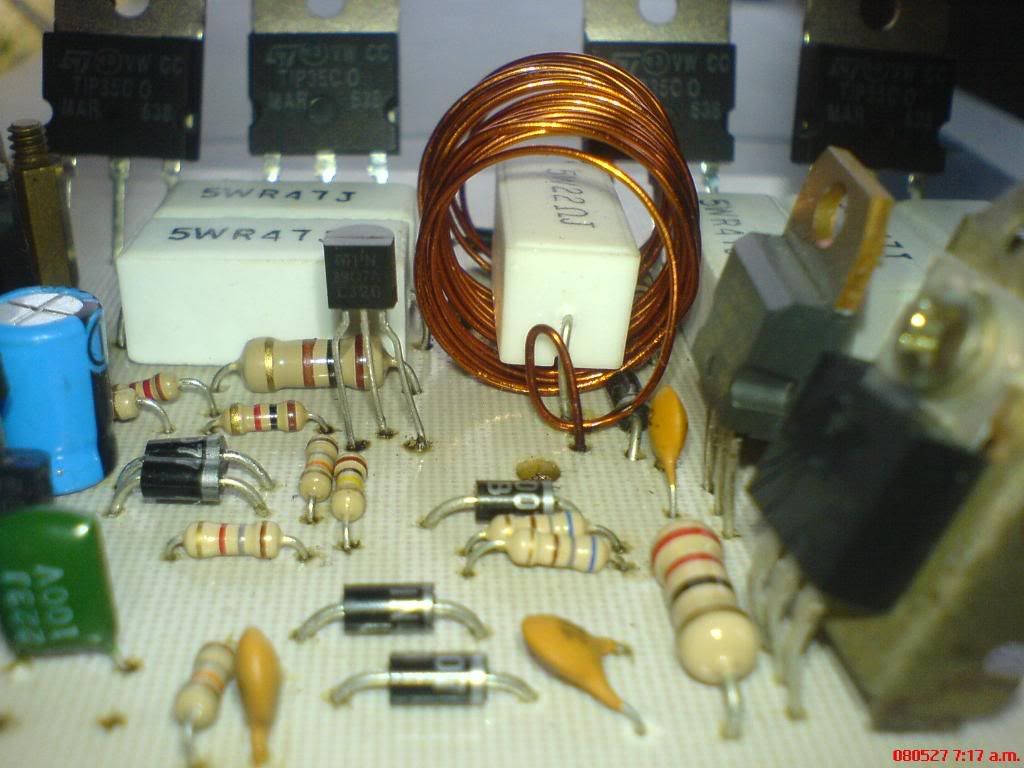

al ver que ya muchas personas lo han armado me decidi a montarlo, aqui dejo pues las fotos mi amplificador de 100 watios que fue publicado por luciperro, aunque le adiccione algunas mejoras tales como retardo y protecciones de DC a la salida.
para la el control de volumen le coloque un potenciometro que tiene un motor reductor pegado (este lo saque de un viejo equipo aiwa ) y lo he conectado a un puente H con esto da la impresion de ser un control de volumen digital.espero terminarlo antes de que se acabe el año jejeje
aunque aun me hacen falta algunas cosillas ya lo ensaye y funciona mostro ,saludos
