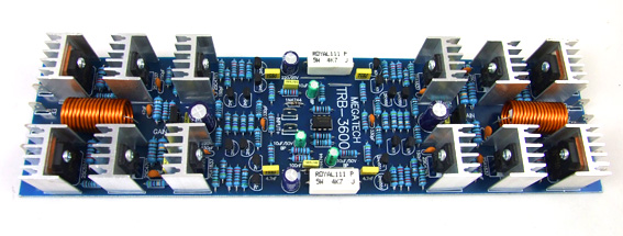

Les dejo algumas fotos de mi proximo ampli, megatech tr07 version puente. En el cual la primera duda que me surge es la conexion de proteccion de salidas para amplificadores en puente, en lo que les voy a pedir su ayuda para resolverlo. Los circuitos que tengo en mente para este ampli son , fuente :arranque lento para el trafo doble rectificador puente con 80.000 mf fuente independiente para coolers y previo entrada balanceada proteccion de cc y sobretemperatura circuito clip
Disculpe creo que la info quedo un poco desordenada, es que estoy escriviendo desde el celular

razorclaus el TRB-3600 Compacto TR-07 NEW en Bridge que es el que estas clonando, como sabrás en Bridge salen los 2 terminales a parlante ambos positivos, para conectar el protector a parlante lo conectas igual como se conectaría un amplificador Monofónico, conectas solo un positivo al protector para retardar y el otro positivo hacia al parlante directo, no se debe conectar los 2 positivos directamente al protector, porque este Driver actúa como monofónico mas no como estéreo y vas a tener problemas a la hora de encenderlo si conectas ambos positivos al protector.
