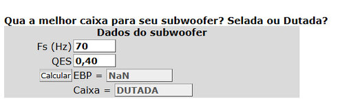

El señor WinISD me contó que pare ese woofercito una caja de 4,40 litros, me daria una Fb entre 80Hz y 81Hz -3dB según varie un poco el volumen. Calculé el volumen total unos 6 litros sumando los volumenes aproximados ocupados por el woofer, la cajita para cerrar el mid, los crossovers y el ducto que será rectangular. Como estas cajas serán acompañadas con un sub...no estoy preocupado con que bajen mucho :p Bueno, claro que antes de usar el WinISD me fijé para ver si el woofer iba mejor en caja cerrada o bass-reflex... Como hace añares que no uso el WinsISD y no hago cajas...puede ser que hice alguna cosa mal...me corrijan por favor...jejeje.

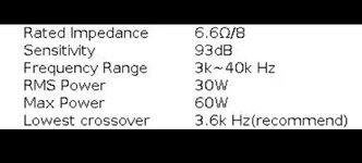

Los mids chinos solo tengo esto. Dudo que tengam una Fs de 80Hz... Pero igual van a empezar a trabajar a unos 750/800Hz. (el mio es la versión de 8 ohms)
y de los tweeters planares chinos solo esto...
