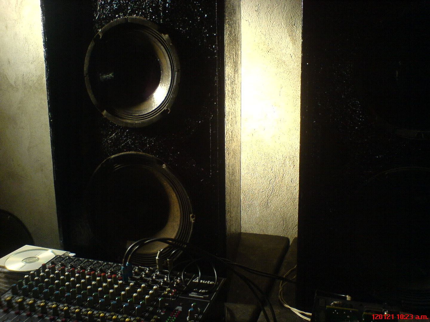

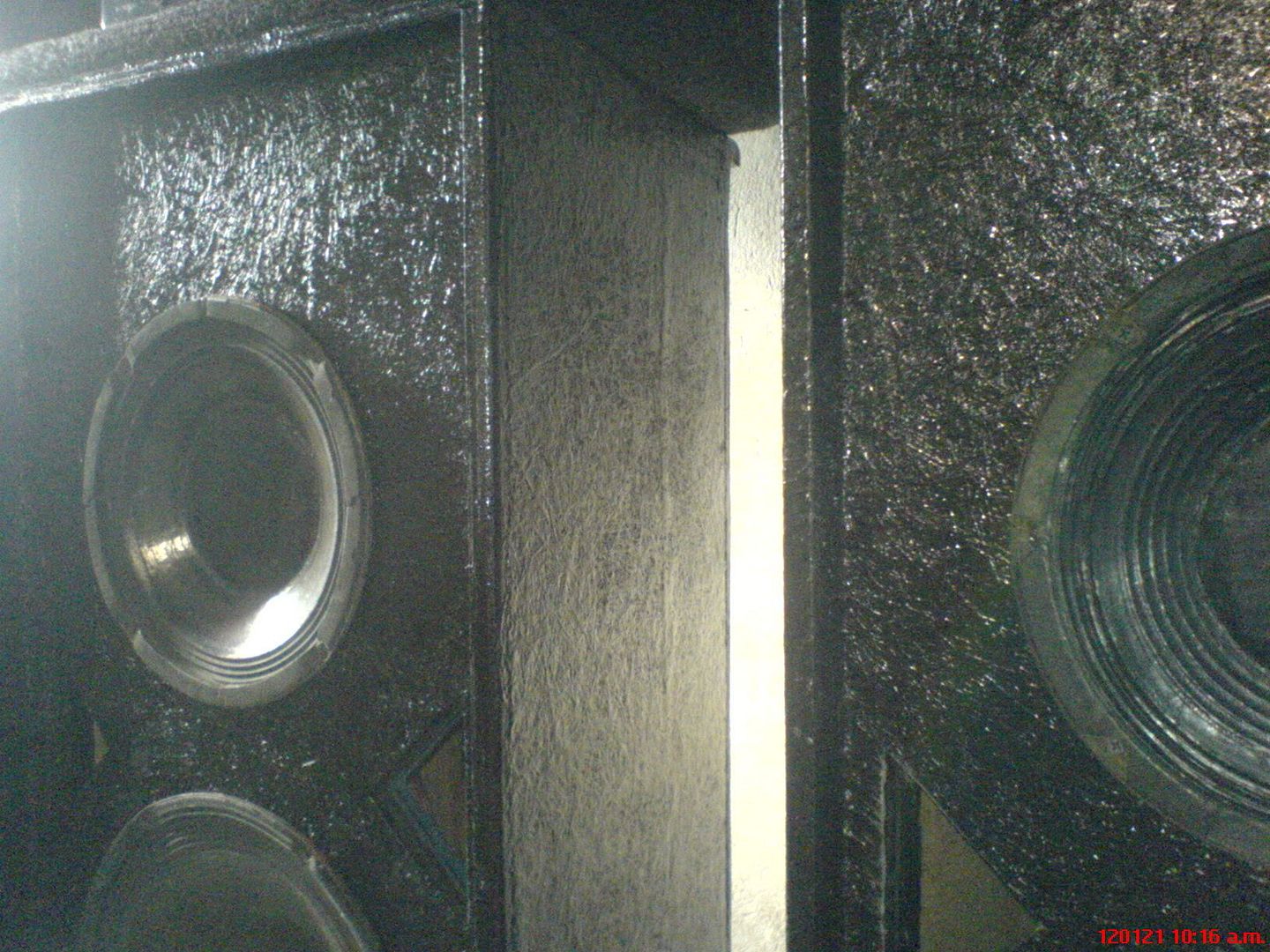

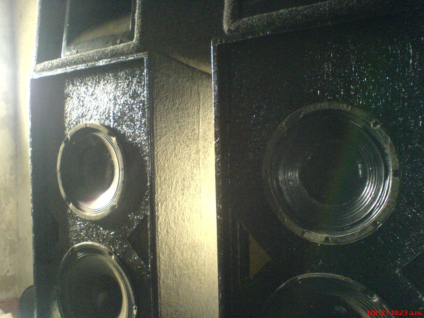

Acá las fotos del último proyecto. Un par de recintos acústicos tipo Concert.
Están pensados (y sintonizados) para 4 altavoces Eminence Delta Pro-12A y por el momento, están con cualquier cosa. Sintonizados a 62Hz, por lo menos, no suenan más mal que en los recintos donde estaban esos altavoces. :aplauso:

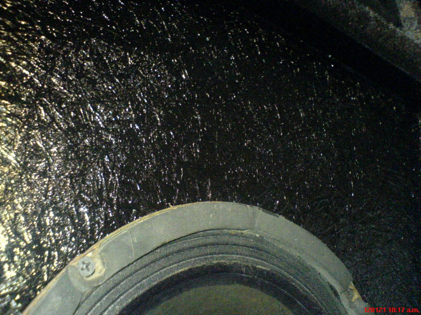

Forrados con Resina poliester y fibra de vidrio. Quedaron como piedras y se ven bien. :D

Muy buenos esos bafles taca, resistentes y de piedra si se ven, una humilde opinión es tal vez darle un acabado mate, por lo demás ,Felicitaciones.
