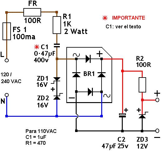

16) Antes de preguntar algo en un post, ! Lee (Y mira) todo el contenido ¡
Este circuito entrega aproximadamente 20 mA y no consume más de 30 mA. Es especial para circuitos y proyectos pequeños.
Para reducir el voltaje se utiliza una red RC (R1 y C1), creándose una reactancia capacitiva que causa la caida de voltaje.
Los dos diodos zener (ZD1 y ZD2) conectados en sentido opuesto reducen la señal AC a un máximo de +/- 16 voltios. Esta señal, AC de menor valor, es aplicada al puente de diodos (pueden ser diodos rectificadores individuales) que funciona como rectificador de onda completa. La salida de este es aplanada por el capacitor C2 y regulada a 12 voltios con ayuda del diodo zener ZD3 y delresistor R2.
Se puede reemplaza el conjunto ZD3 y R2 por un regulador monolítico tipo 7812 para obtener los 12 voltios DC.
Notas: C1 debe de ser del voltaje apropiado (ver el diagrama) especial para conectar directamente a la tensión de entrada. (No tiene polaridad)
FR es un resistor fusible (fuse resistor). Protege al circuito contra picos de corriente. Se puede utilizar en conjunto con el fusible para mayor seguridad, pero no es obligatorio.
Visiten Mi Blog: http://proyectos-by-laban.blogspot.com/
