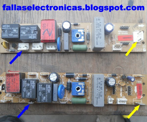

	Hola a todos, se que es un tema viejo pero no queria repetir post... me lei las 20 paginas, pero sigo con algunas dudas. Estoy enroscado en el analisis de una placa controladora de heladera no frozt. La misma tiene un microcontrolador, un triac pequeño y dos reles de 24V. A su ves, esta alimentada por una fuente de este tipo. Lo que me llama la atencion es que si el micro se alimenta con 5V (busque su hoja de datos) de donde saca los 24 y como maneja ese consumo! La placa es muy parecida la siguiente:
http://1.bp.blogspot.com/-rqKRK6qdKt0/Ta_Okg35lOI/AAAAAAAACaQ/ZCPz_zM8gAc/s1600/rc1.jpg
Una pagina donde explican masomenos su funcionamiento es la siguiente:
http://fallaselectronicas.blogspot.com.ar/2011/04/refrigeradora-coldex-no-frost.html
Estoy justamente desarrollando un controlador para heladera y me estoy asesorando respecto a como son las actuales. En mi caso utilizare un pic. De echo en esta placa no ubico el zener.
Algun tiene idea? Saludos y gracias
Edito: Mirandola y mirandola descubri los numeros de los diodos grandes, justamente son los zeners, uno es de 5.1V y otro de 24V. No logro ir de pcb a circuito, es smd del otro lado se complica. Lo raro es que usa 1 solo capacitor y una sola resistencia. (En el que tengo yo tiene un solo capacitor gris y solo 2 reles) El consumo total no esta dado por el dichoso capacitor? Gracias.
Hola, casi que en la parte que editaste tenes la respuesta a tu propia pregunta. Si usa un solo capacitor y maneja dos tensiones, es como si usaras un trafo con salida de 24V y le "sacas" 5V y 24V. Por lo que veo el capacitor es de .82 esto significa que estamos frente a una fuente de bastante corriente, puede usar una parte para los reles y otra para el micro y demás circuiteria.
Decis que estas desarrollando un controlador, bien por ello, pero tene en cuenta que muchos circuitos no se pueden copiar ya que son el resultado mas o menos estable de un monton de pruebas de laboratorio y que suelen ser irreplicables si no tenes la misma ingeniería.
En tu caso haría mi fuente según mis requerimientos y me olvidaría de la placa original.
Suerte
