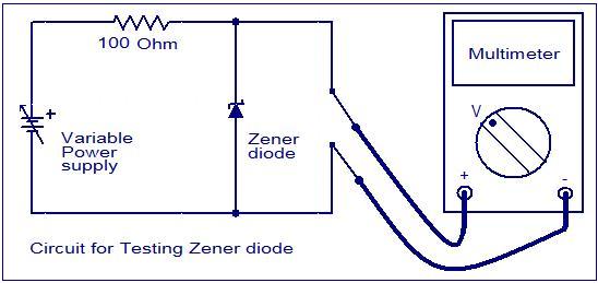

Una de las formas más simples, de concocerl el valor de zener, empezar de cero y subir lentamente, la tensión mirar el tester, cuando ante un aumento de la fuete la tensioon se mantiene alli esta tu valor de zener
