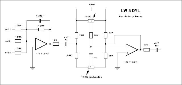

Hola raulin,básicamente está bien. Yo cambiaría el crossover activo por uno de mejor calidad, tipo:
porque este tipo de filtros tiene más coherencia en fase en sus puntos de corte, tené en cuenta que nosotros estamos "desarmando" la señal para volver a armarla después. Si al armarla le agregamos cambios en la fase probablemente estemos reforzando o atenuando la señal en algunas zonas del espectro, haciendo que no suene como la original. Además, este proyecto lleva paciencia y dinero,por eso es mejor usar el crossover mejor que tengamos disponible.
El mezclador está mal, tiene que ser del tipo de éste:
lógicamente sin el control de tonos. Es cuestión de experimentar, yo lo veo bien.
Saludos C
