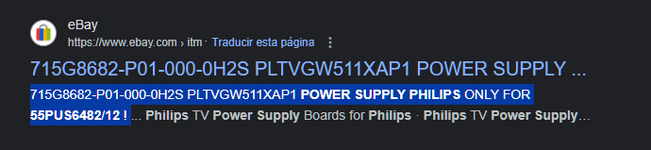

Anotaste mal el número de la fuente. Esa numeración no arroja coincidencias.
Mejor sube fotos claras de tu fuente para ver su número de parte y además deja la posición de los componentes y fotos del sector donde están quemados para ver si alguno de los cristianos en este foro tuviera la fuente y te aporta esos datos.
Si quieres información en detalle, entrega información en detalle :) .
715G8682-P01-000-0H2S PLTVGW511XAP1 POWER SUPPLY
PHILIPS
ONLY FOR 55PUS6482/12 !
Eso tira el buscador
