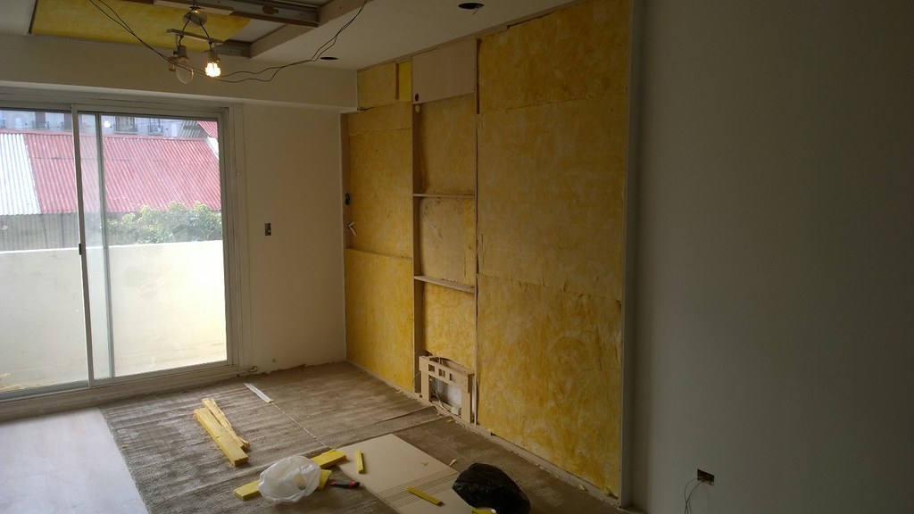

Woay que chulo va quedar todo eso. Una pregunta, cuando uno pone en las paredes ese tipo de insulacion o aislacion termica/acustica, uno puede esperar poder aislar casi o completamente el audio para que los vecinos o cualquier parte del exterior, no se escuche? porque una cosa es un sonido con muchos graves secos y profundos, y otro mucho ruido agudo. Siempre soñe con algun dia aislar completamente una habitacion, y que el audio que ahi se escuche, no salga casi nada al exterior, y hablo de sonido de subwoofers (bajas frecuencias), no de gritos, gemidos o bullas hehe.
Hola, esto es una acustización, no una aislación, no aisla los ruidos ni de afuera ni de adentro (solo un poco). Aislar es mucho mas caro y se pierde mucho mas lugar.

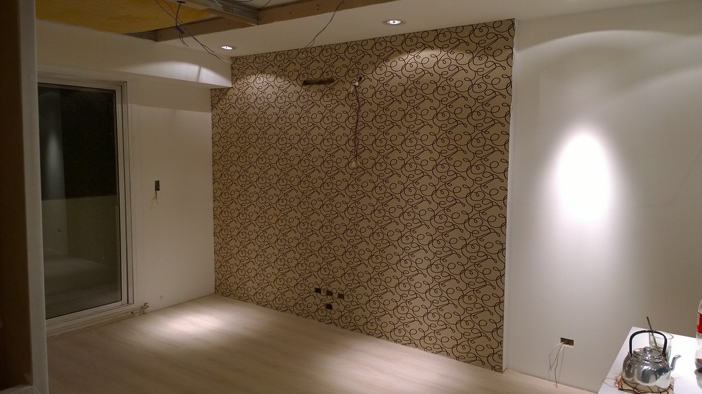

Hola Juan. Expectacular tu departamento . . . .ahora,porque optaste por placas de MDF y no placas de roca de yeso (tipo Durlock)?? Knauf tiene unas placas que en la masa tienen fibras de vidrio que junto al carton de ambas caras y el prensado le dan dureza pero son elasticas (12.5mm) lo que a mi pobre entender absorveria un poco mas de graves y no gastarias tanto en pintura ja y en madera(cuesta 3 veces menos). De todas maneras ese estar sera (segun Longino) SUBLIME

Hola Poliapo, no sale mucho mas barato el durlock que el mdf y al no tener una masa constante y conocida en todo su volumen, es mas compliado hacer el calculo, ademas, es mucho mas fácil de trabajar el mdf. Lo importante acá es la masa conocida.
Hola Juan. Hay tablas de transmitancia térmica,acústica y hasta velocidad de conduccion del fuego. Si las encuentro te las paso para la próxima. Aca el MDF cuesta 800 mangos y el Durlock 190.
800 mangos sale la placa de 18mm, estas son de 6mm. Por otro lado, fijate q no esta el dato mas importante q es la densidad (y ademas no es única ya que es un sandwitch de materiales). Para aislar sirve, pero para trampas de graves es mejor el mdf y mas barato.

Buenas noches,supongo que 220v separado del audio,ahora si pasas mas de un cable de salida a bafle por un mismo caño no existe ningun tipo de distorcion o interferencia en la señal????? Te pregunto porque en casa iba a llevar los cables de dos bafles (4 en un futuro) por un cablecanal sobre el zocalo para disimular el cablerio ja
En cables de parlantes no pasa nada, en baja señal podes tener un acoplamiento si la malla no es buena...
Hola juan, ante todo felicitaciones, sigo mucho tus post, son muy claros y sobre todo didacticos, es como estar en una clase, pero PRACTICA Y en vivo, por lo tanto se aprende mucho y eso es bueno, pero como todo el que esta aprendiendo, surgen dudas y preguntas, que a veces pueden ser triviales para el que sabe,yo de cualquier modo te la hago ( como alumno a profe), Porque elegiste lana de vidrio (para los revestimientos de los paneles) si bien es optima para tratamientos acusticos, tambien es cierto que es altamente cancerigena al degradarse,no existe una altenativa menos riesgosa? Espero no joda la pregunta¡
Hola Marabito, eso que es "cancerígena"... no hay nada muy probado, de todas formas, esta lana viene en paneles rígidos y no se degrada, se usa en restaurantes, bares, salas, estudios de grabación, etc.
Detras de la tela no pasa nada ;) solo pica apenas al ponerla.
que tal juan, es verdad la LV se usa en muchísimos lugares acá en argentina como bien decís, pero acá no hay reglamentación al respecto, hice ese comentario, porque viaje varias veces a mi país (soy tano) y al informarme allá sobre técnicas y materiales empleados en absorción acústica me entere que en varios países de Europa la lana de vidrio esta prohibida, de cualquier manera, un comentario no mas , (me imagino vos sabrás), bueno se agradece por contestarme y a ver cuando subís mas fotos del departamento, y si esta ya terminado como se escucha, que te arrojaron las mediciones ecc......(como veras estamos como chicos esperando una golosina LA IMPACIENCIA ES TERRIBLE, un saludo MAESTRO
Va a quedar bastante off topic; pero sirve aclarar.
La lana o fibra de vidrio NO es cancerígena. Sí produce una enfermedad crónica llamada silicosis; que se genera por la exposición prolongada a las fibras o partículas de vidrio (sílice).
No es para minimizar, pero una cosa es cáncer y otra, esto.
Si los paneles de lana de vidrio no están en contacto directo o "aislados" (valga la redundancia, en este caso particular), no entrañan ningún tipo de riesgo.
hola juan ,hace mucho que no sabemos sobre la acustizacion de tu nuevo depto. ,supongo que ya estará terminado, me gustaría o (nos gustaría a todos creo) saber como anda o anduvo todo ,no te olvides que en todos los post anteriores (tan bien presentados) nos clavaste la espinita de la curiosidad, esperamos saber mas,,, saludos
