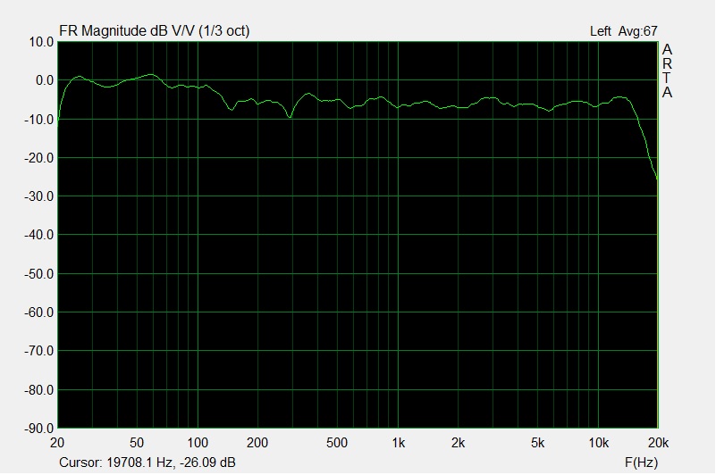

Bueno, después de varias semanas sin poder escribir les paso las mediciones que hice hace unos cuantos días:
Primero, la calibración de la primera escucha a oído, la verdad, no andamos tan mal :cool: cabe aclarar que era la 1am y el volumen era bajo, si bien el bajo se sentía pasado, el bajo spl enmascara un poco esto:

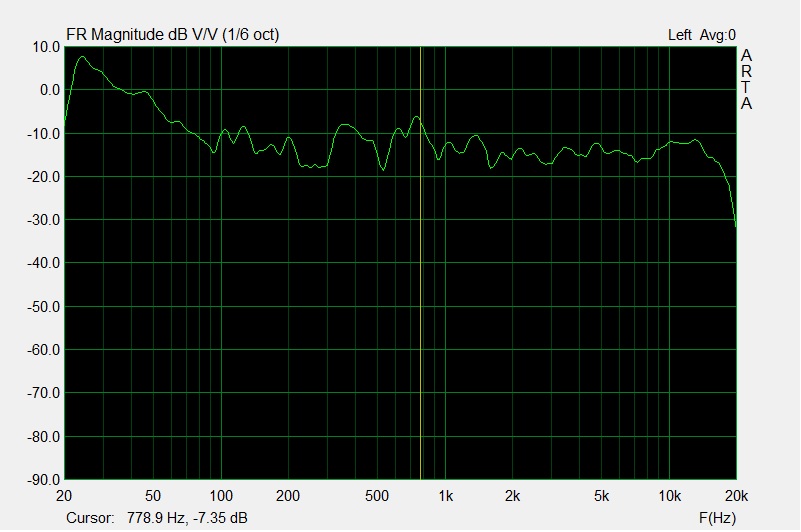

Y así quedo por ahora la respuesta, con los graves apenas pasados como me gusta (cualquiera que lo escuche que este acostumbrado a bafles comerciales típicos va a sentir que falta un poco de grave, mas todavía por la absorción que tiene la sala en los mismos, pero en comparación directa con ruidos, aplausos, o instrumentos así es mas real):
1ra eq by Jua Didas, en Flickr
Ya colocamos la mesa ratona así que tengo que volver a calibrar la reflexión del piso (ese hueco que se ve entre 150 y 300hz) y luego cuando ponga el absorbente detrás del sillón una nueva calibración en agudos seguramente...
