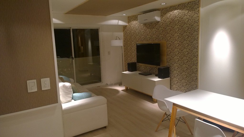

Les paso unas fotos sacadas con el tel, cuando finalice la obra, prometo fotos con la reflex :oops:

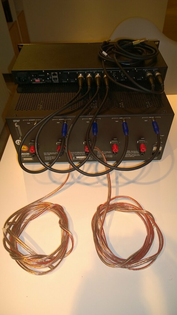

Cablendo el procesador/amplificador antes de meter al rack, en este momento estoy biamplificando, cortando en 80hz tanto lo subwoofers como los monitores, ajustando la sensibilidad y aplicando algunos notchs para compensar lo citado anteriormente de los monitores. No saben lo que costo conectar los cables de los sub´s en el poco espacio que queda :LOL:
WP_20160805_21_04_31_Pro by Jua Didas, en Flickr

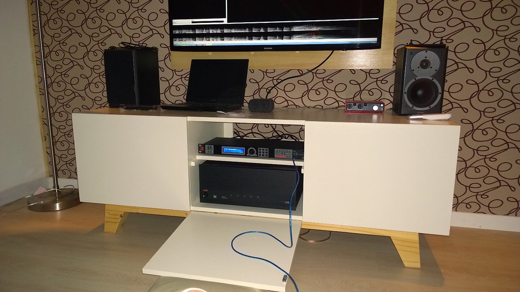

Primera escucha y calibrado a oído:
WP_20160805_23_38_28_Pro by Jua Didas, en Flickr
Unas fotos de como se ve el living con el sub terminado, la notebook que se ve arriba una vez calibrado todo se esconde en el rack quedando solo la placa de sonido arriba del mueble (y por el momento los dynaudio hasta que los venda y arme unos bafles nuevos).
WP_20160807_19_20_47_Pro by Jua Didas, en Flickr

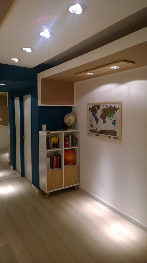

El otro lado del living (faltan el sillón de lectura y la mesita para apoyar el whisky :cool: )
WP_20160807_19_23_34_Pro by Jua Didas, en Flickr
Una foto mas amplia del living:
WP_20160807_19_30_30_Pro by Jua Didas, en Flickr
