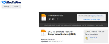

Les comparto una gran recopilación de utilidades para la reparación por software de televisores SMART.
Este compendio es exclusivo para personal dedicado a la materia, así que, por favor, no realicen preguntas sobre cómo se usa tal cosa.
Todo lo que se refiere al MBoot, respaldo y modificación del firmware en TV de nueva generación, se encuentra en este compendio.
LCD Software Tools

Lo descargue y me dice que hay un troyano.

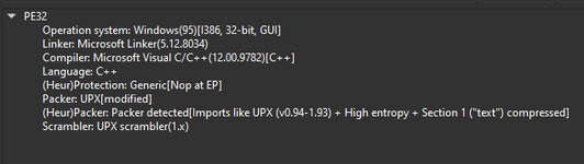

Buenas colegas, que seguridad tiene una aplicación que segun el sitio virus total de 56 proveedores de servicios de seguridad informática 26 lo marcan como dañino, adjunto imagen, saludos.
Se trata de esta aplicación.
#5
    166 KB · Visitas: 11
OK, no encontré ningún tipo de virus, solo que se encuentra un archivo de sistema (lpk.dll) que está protegido.
La aplicación está comprimida con dos compresores, UPX Modificado y UPX Scrambler.
Ambos tienen protección Heurística para que no sean detectados pero ya es antigua.
Es por eso que los antivirus los detectan como aplicaciones maliciosas, pero está libre de virus.
