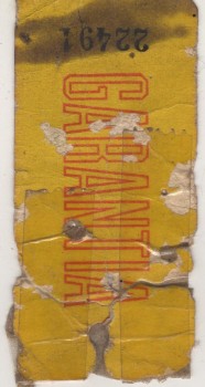

Una consulta, alguien podría (si es que la tiene, obviamente jaja) escanear y subir una imagen del certificado de un garantía? el que era como éste:
Es que, como se ve, lo tengo en pésimo estado y quiero editarlo en computadora para imprimirlo y tenerlo como corresponde. :)
Gracias y felices fiestas para todos
Bueno, debido a que soy demasiado ansioso... jajaja acá está editada la tarjeta de garantía de Leea. Me volví [Término innecesariamente vulgar] para leer lo que decía, pero creo haberlo logrado. jaja En fin, acá está por si a alguien le interesa.
saludos.
