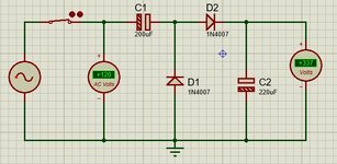

¿Mediste que la tensión llegue a los puntos adonde tiene que llegar?
¿Podés subir el diagrama que estás usando ahora?
¿Cómo sabés que no funciona?¿Tenés osciloscopio?
Lo medí todo, la fuente de 15 V todo bien. No mide CA.

Lo que hay en los post anteriores son un circuito de alimentación delirante y una foto que no se corresponde al circuito.
Pero en base a lo visto, mejor que guardes los componentes para otra cosa porque:
- Con elevador capacitivo a operacional jamás vas a encender una lámpara UV sencillamente porque la potencia que podés sacar es bajísima.
- Para eso googleá conversores Step Up , aunque primero hay que ver la potencia necesaria por razone$$$ obvia$$$.
- Si el interés pasa por implementar un oscilador senoidal con operacionales, googleá por osciladores puente de Wien, doble T o desplazamiento de fase, que son los mas comunes. Aunque ojo con la frecuencia porque debe estar en lo que soporta el operacional.
El que dibujaste descartalo porque es cualquier cosa.
- Pedí que alguien te revise la nuca buscando un botón de Reset, porque el principal problema sos vos y tu montaña de errores conceptuales (efecto Dunning-Kruger)
-La lámpara es de leds uv.
Interesa de cuantos Volts y Watts es la lámpara.
Pero andá pensando que con ése elevador no llegás a 200mW (y creo que soy generoso)
-eso es un puente wien. Con un opamp.
Está inspirado en un puente de Wien, pero no lo es. Basta ver lo que colgaste en la entrada negativa del AO.
Ahí la condición de oscilación es que la ganancia sea ligeramente mayor que 3 --> En lugar de inventarte un condensador debías poner una resistencia de aprox 1.8k
Normalmente se pone un preset para ajustar el valor, ya que depende de lo alta que sea la frecuencia.
Con los valores de R y C que usaste la frecuencia de oscilación es de unos 800kHz --> A esa frecuencia la ganancia en lazo abierto del AO es bajísima.

Quiere generar AC con un AO para alimentar un elevador de tensión capacitivo y encender los leds.
Y sigue convencido que va por el camino correcto.
....Ahí la condición de oscilación es que la ganancia sea ligeramente mayor que 3 --> En lugar de inventarte un condensador debías poner una resistencia de aprox 1.8k
Error mío, para que la ganancia sea ligeramente mayor que 3 la resistencia debe ser ligeramente menor de 1k

Por otro lado, el circuito que subiste, si funcionara, es para fuente partida y estoy seguro que estás usando fuente simple.
Después que el op amp funcione,va conectado al multiplicador de voltaje y después al oscilador de ruido blanco,eso es a 40 Voltios con transitores y/o diodos.

Hay cosas que debes tener bien claro, cuanta corriente / voltaje necesitas y en tus esquemas careces de potencia como ya lo han comentado post atrás, sin mencionar el doblador que quieres usar, muy bien dobla el voltaje pero a cambio de corriente, por lo tanto la potencia va a ser ridícula.
Tu circuito debe ser capaz de dar tanta potencia como lo requiera la carga ello incluye las perdidas en el doblador de tensión.
