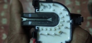

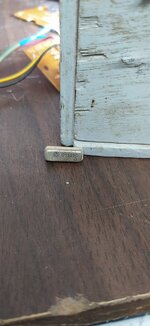

Por favor mi tv Atec Haier 29' está diagnosticado como rotura del Flyback necesito saber si el que voy a mostrar en fotos es compatible. Por favor, necesito saber lo antes posible para comprarlo. Saludos.
    243 KB · Visitas: 10
    104.8 KB · Visitas: 10
Puede que las respuestas te resulten extrañas e incluso molestas, pero son las que hay ante tal despliegue de datos técnicos del aparato y el problema.
Al menos, si quieres que se haga una comparación, deberías mostrar a los dos "contrincantes", el transformador original y el posible transformador de repuesto, así como la información técnica del televisor (manual de servicio) y fotos de la placa en general y más detalladas de la zona donde va soldado el transformador de líneas.
