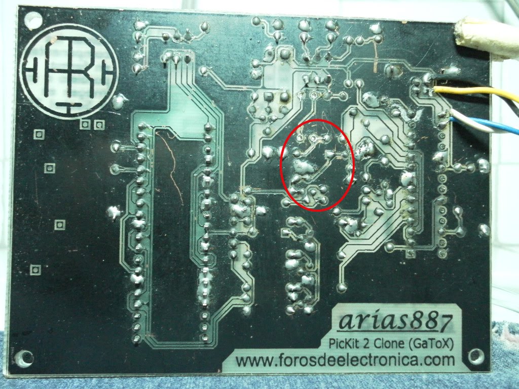

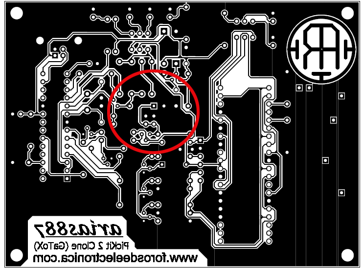

Hola Arias, como te dije hace un tiempo me basare en tu circuito para hacer el programador... ya tengo el circuito en la placa de cobre pero todavia no le paso el acido. Estuve comparando el circuito de las fotos y el esquematico en pdf que subiste y encontre una diferencia en algunas conexiones. Adjunto 2 imagenes con las diferencias, están en zona del circulo rojo. Me podrias decir cual es el circuito correcto??... Esperare tu respuesta para evitar posibles errores. De antemano muchas gracias.
Duda aclarada, en mi caso tengo que desconectarlo para incertar y/o extraer...
gracias....
Para jarc344....
En la primera imagen:
Esa es la PCB que hice de primero que tiene ese error que muestras en obalo rojo, cosa que corregi cortando pistas y agregando puentes....
En la segunda imagen:
Es el diseño de la PCB ya corregida, si revisas esta imagen con el esquematico, notaras que esta todo bien....

Gracias Arias por responder, entonces no hay ningun problema con la segunda imagen??...
Quisiera saber sobre las modificacioens que haras, tendre que volver hacer otra placa?.. o podre modificar la que estoy haciendo?..
