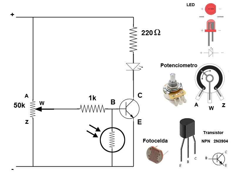

Hola, la referencia que dices P75NF75, parece ser un transistor MOSFET, el de en frente también debe serlo para controlar grandes corrientes. El circuito en cuestión es una fuente DC-DC configuración step-up, supongo que el otro IC el de abajo es el controlador de la fuente pero sin la referencia no sabremos si permite otro tipo de conrol. Ahora viendo que es un simple TRIMPOT (potenciómetro color azul), puedes reemplazar éste por una fotocelda (fotoresistencia) por ejemplo, si es que necesitas que la luz externa controle la potencia en la salida del driver.
He revisado la web para darte una idea del circuito, con un par de modificaciones lo puedes utilizar en tu circuito. Aclaro que no lo he probado, y el potenciómetro te podría servir para ajustar la sensibilidad. Pero sin lugar a dudas lo más importante es tener a la mano la referencia, en lo posible el montaje y hacer pruebas jejeje.
Algo interesante que veo en las especificaciones del Driver que encontraste es que solo dice que controla el voltaje, sería bueno en un proyecto para leds el control de la corriente.
O.K. muchas gracias, un esquema muy claro incluso para mi..:unsure::D
El tema de la fotocelula, fue lo primero que se me ocurrió, teniendo la suerte de que la zona a iluminar esta a cero de luz, y que esta debe estar situada en un punto que reciba la luz de la pantalla en cuanto empiece a iluminarse, pero el lapso de tiempo desde inicio del encendido hasta el máximo , debería ser media hora como mínimo, ya que estamos en amanecer y ya pidiendo atardecer..:cool:
Entonces, de que características de fotocelula estamos hablando, para un voltaje max de pongamos 15V y una carga de 6A.?
Es que me temo que la fotocelula encuanto reciba la primera luz proveniente de la pantalla cortara totalmente, o dara su resistividad máxima, si es que funciona asi. :confused:
