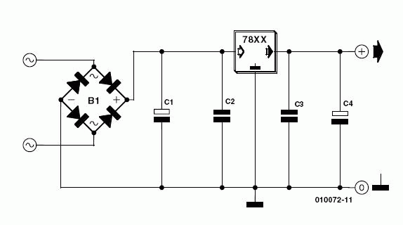

Todos (O casi todos) conocerán a los reguladores de voltaje de 3 patas tipo 78XX como componentes prácticos y fáciles de emplear.
Hay, sin embargo algunos detalles a considerar para obtener los mejores resultados.
En algunos casos la práctica es tan importante como la teoría, de esto se trata el artículo.

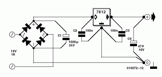

El esquemático de una fuente de tensión estabilizada que emplea uno de estos reguladores será por lo general al esquema de la Figura 1.
El voltaje de salida de transformador es rectificado con un puente de diodos y alisado por el condensador C1.
C2 y C3 mejoran la estabilidad del regulador así como su respuesta a los transitorios, mientras C4 actúa como el “parachoques” local (La reserva de energía) para la carga conectada.
Ahora bien, ¿Para que sirve cada componente particular en el modelo estándar?
Para aclarar esta duda re-dibujamos la versión general en la Figura 2
Figura 2: Estamos de acuerdo, el esquema ya no es tan prolijo como antes, pero indica mejor el objetivo de cada componente.
Por ejemplo, el condensador C1 debería ser colocado tan cerca como sea posible del puente rectificador.
C2 y C3 deberían unirse directamente a la entrada y la salida del regulador.
C4 debería colocarse lo más cercano a la carga que fuera posible.
Por último pero no menos importante es que todas los retornos (0 V) se encuentren unidos en un solo punto (Punto frió) y este se encuentre lo más cercano posible al condensador de salida.
La estabilidad, el rechazo a la ondulación y el comportamiento ante transitorios del regulador son mucho mejores ahora que en el esquema de la figura 1 colocando correctamente los mismos componentes en la PCB.
Un comentario acerca del valor de los condensadores.
En la práctica, un valor de 100 nF tanto para C2 como para C3 parece trabajar bien.
El valor de C4 electrolítico no es realmente crítico y por lo general varía entre 10 uF y 47 uF, dependiendo de la corriente de salida.
La siguiente regla práctica básica puede ser aplicada para calcular el valor del condensador de filtro principal:
C1: El valor en uF debería ser al menos igual, pero preferentemente un factor de 2 veces mayor, que la corriente en mA. Así tomando 1000 mA en el ejemplo de la Figura 2, llegamos a un valor de 1000 uF o 2200 uF.

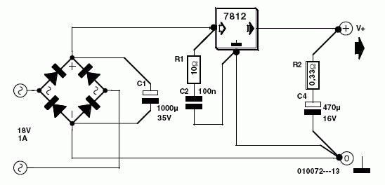

Dos resistencias adicionales
Aunque el fabricante no lo mencione, nosotros (Elektor) llegamos a la conclusión de que se puede mejorar el funcionamiento de la serie 78XX sobre el esquema estándar mediante unas pequeñas modificaciones
Esto se pone de manifiesto en una mejor respuesta a los transitorios cuando la carga varía rápidamente. La reforma no implica más que la adición de dos resistencias de serie para C2 y C4.
El Condensador C3 puede ser omitido sin la pérdida de calidad y C4 es aumentado según el valor de la Figura 3
El cambio no responde a rigor científico alguno, pero las mejoras se perciben fácilmente. Una teoría posible es que los condensadores y los trazos en la PCB, en ciertas circunstancias, pueden formar lazos LC que pueden llevar a una oscilación y hacer que el regulador de voltaje reaccione más despacio a transitorios.
Una pequeña resistencia de serie puede tener un efecto beneficioso.
La marca del regulador también puede desempeñar un papel importante en el comportamiento general.
Figura 3. La adición de dos resistencias puede mejorar la respuesta transitoria en ciertas circunstancias.
Incluso aunque los efectos benéficos de las resistencias en serie no puedan ser comprendidos ni visualizados en todas las circunstancias, seguramente merece el esfuerzo para experimentar con esto.
El coste es prácticamente insignificante y si este método simple realmente mejora el comportamiento dinámico del regulador, entonces esto es una ventaja bienvenida.
Los valores para R1 y R2 son difíciles de calcular (Se hace por prueba-error).
En el prototipo del autor, construyo alrededor de los 7812, con los valores mostrados en la Figura 3 fueron los que dieron la mejor perfomance.
Por experimentación aparece el siguiente resultado cuando el valor del electrolítico C4 es aumentado, la resistencia R2 debe ser más pequeña.
El valor de R1 es menos crítico.
El consejo: Inténtelo con la práctica.

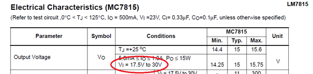

¡Buenas!
Me surge una duda de novato. He leído que los reguladores lineales ofrecen una eficiencia cercana al 100% mientras el diferencial entre entrada (Vin) y salida (Vout) sea la mínima, tendiendo a cero, pues no hay energía que disipar en forma de calor.
Dicho esto, utilizando como ejemplo el LM7815, me han surgido un par de interrogantes.
Si Vin = 14V (menor a los 15V requeridos), produciría Vout = 14V. ¿ó Vout <= 12.2V por los 2V de Dropout que indica la hoja de datos?
Si Vin = 15V, debería ser Vout = 15V ¿ó podría darse el caso de que Vout < 14.25, que es el rango mínimo especificado en la hoja de datos?
Y al ser Vin ligeramente superior a Vout, pero aún sin llegar a Vin = 18V (que son los 3V adicionales recomendados), ¿aún así podría funcionar?
Vin = 15.9V, entonces Vout = 15V. ¿O acaso se produciría una caída de voltaje excesiva, resultando en Vout = 13.9V similar al caso anterior?
No me ha quedado claro pues en algunos lugares mencionan que el regulador se apaga al no tener el suficiente voltaje y no sé aún si la relación que he hecho con el voltaje dropout sea la correcta.
Agradecería su ayuda en estos conceptos. Muchas gracias.

No sé donde has leído eso, pero es un tanto absurdo.
No se sabe, prueba a ver. Cuando haces trabajar algo fuera de su rango puede pasar cualquier cosa. Lo mas eficiente será no ponerlo porque no va a regular nada y ya que estás ahorras el chip, la energía que se pierda en él, el hueco que ocupa y la soldadura que gastas.
No lo sé, prueba a ver que pasa. 0V seguro que no caen.
No lo sé, prueba a ver que pasa. Lo que he probado es que funcionan aparente bien con bastante menos de 3V pero claro, no te puedo asegurar que funcione bien siempre, ha funcionado bien en los casos que he probado.
No, admite bastantes mas, solo tienes que ver la potencia que se disipa y poner un radiador acorde.
No lo sé prueba a ver. En mi experiencia eso no es cierto, va pero "mal".
Muchas de nadas
El problema como ya te han dicho es el primer supuesto que mencionas, que no sé de dónde lo has leído y aún si lo has leído, no sé en que contexto.
Un regulador lineal que sepa trabajar con baja diferencia entre entrada y salida desperdiciará menos potencia. Es tan importante esa característica que los reguladores lineales que saben trabajar así tienen un nombre específico: LDO - Low DropOut. Pero dado un regulador específico como el 7815 (que NO es LDO) o cualquier otro, para el caso, tienes que leer la hoja de datos y como tú mismo has escrito, usar el dato de caída de tensíón entre entrada y salida. El 7815 especifica una tensión de entrada mínima de 17.5V. Qué significa eso? Que es imposible saber qué pasa si le pones 14V a la entrada, porque el fabricante no prueba el componente en ese rango. Aunque lo pruebes en un componente que tengas, para otro componente puede ser un comportamiento diferente.
En cambio para tensiones mayores a 17.5V, el fabricante ha especificado y testeado como se comporta.
Si es por jugar en el laboratorio de casa, se puede probar lo que uno quiera. Pero si uno quiere hacer un producto, la única manera de tener menos sorpresas desagradables es atenerse a los rangos que especifica el fabricante.
Sumando a todo lo anterior, en mi experiencia cuando Vin es baja y cercana a Vout sin cumplir con los 3V de diferencia para los 78xxx estándar, la tendencia generalmente es a auto oscilar con un comportamiento errático que no se aprecia a simple vista con un voltímetro.
Si en el circuito en que se utiliza, esto no es importante, puede ir pero si por ejemplo lo pones en aplicaciones de video, aparecen rayas varias en este y zumbidos o ruidos extraños en aplicaciones de audio.
Agrego a todo lo dicho y extiendo que si quieres asegurar que siempre tengas un voltaje de salida estable, sea si es mas bajo que lo pretendido en la salida o mas alto, se utiliza una conbinación de ambas tecnologías, primero un StepUp y luego un StepDown.
Para esto, se utiliza reguladores switching, NO lineales, ya que su eficiencia es cercana al 95% en el mejores de los casos, puede bajar a los 85% incluso con cargas altas...

Excelente, agradezco mucho el tiempo tomado para responderme, especialmente el escribir cada respuesta a cada interrogante. Ahora, tengo un poco más clara la situación sobre los reguladores lineales.
PD: El "muchas de nadas" me mató :LOL:, muy bueno, no me lo esperaba (y)
Lo leí en un blog, realmente leí varios así que no recuerdo en cuál de todos fue. Sin embargo, no era para nada algo profesional, más bien por curiosidad para un mini proyecto personal de generación de energía (de ahí la razón por la cual no estaría seguro de qué pasaría si no alcanzara el voltaje mínimo requerido)
¡Se agradece muchísimo la ayuda!
Interesante, no había leído hasta el momento alguien que mencionara la auto oscilación, nuevo término a investigar. Supongo que este problema no interferiría directamente en el resto del circuito, pues la salida del regulador estaría conectada a una batería (y de ahí saldría un voltaje más o menos estable).
No lo había pensado de esa manera pero bastante interesante alcanzar el 85% de eficiencia con alta carga. Siendo ese el caso y que los reguladores switching ofrecen un mejor rendimiento que los lineales, ¿Cuál podría ser un ejemplo práctico de uso para cada uno de los tipos de reguladores? Pues viendo las ventajas del switching, pareciera que es el sustituto natural del lineal, ignorando temas como costos o simplicidad de circuitos.
