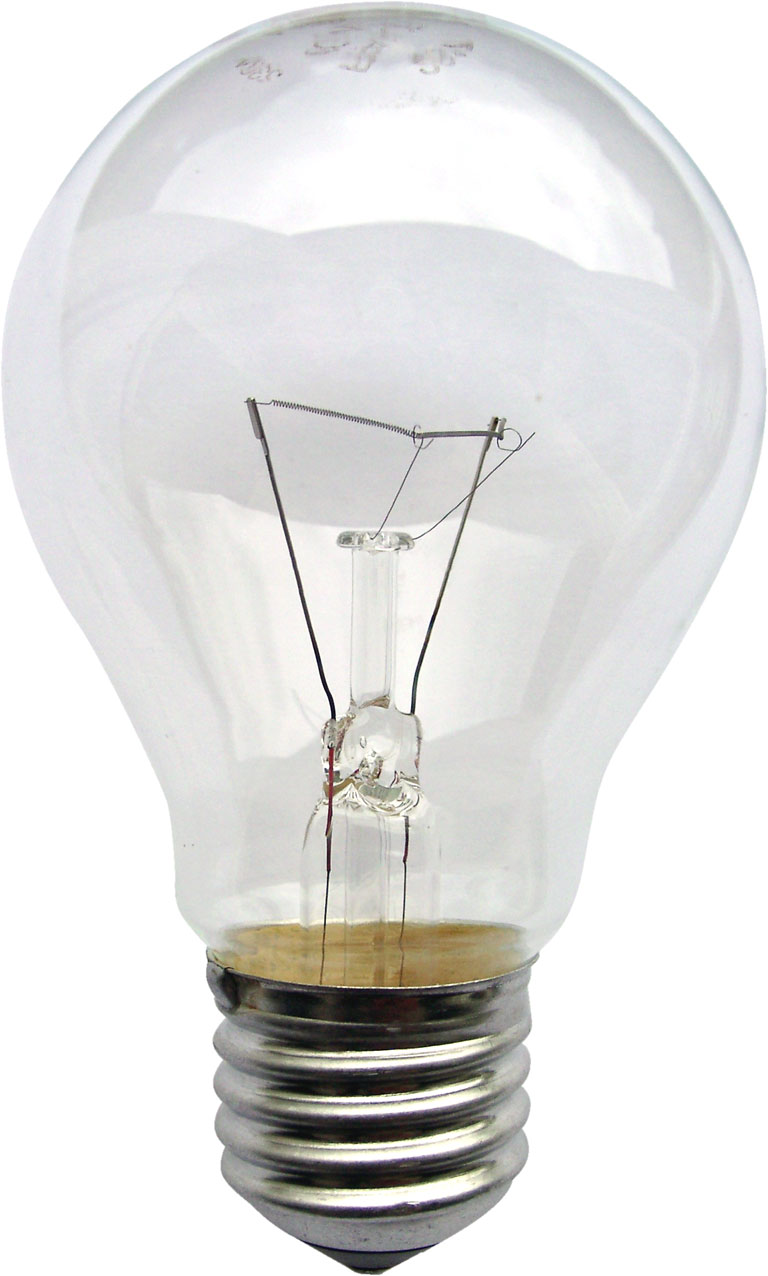

Perdonen mi ignorancia ya que soy principiante en esto, la lámpara en serie ¿Tendría que hacer algo como esto de la foto? y la otra duda sería que tipo de lámpara me serviría?

lamparas de las antiguas
Coloca todos los componentes...Lampara en serie.....y mira si tienes voltaje en stand-by , PS, y PG

Gracias a todos por las respuestas, veo si encuentro una de esas lámparas, (porque dónde vivo ya casi no se ven) hago las pruebas y después de eso comento

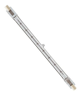

También puedes usar las velas de los reflectores halogenos... lo importante es que sean de Filamento 110v-220v (no se que tensión de red , manejan en tu país.) y de 100w para probar las ATX. serian lo recomendado incluso una lampara de 75W , pero yo no recomendaría tan bajo..
Hay quien las prueba con lamparas de microondas... ..perooo. yo no me arriesgaría
En mi caso la tensión de mi casa es de 110v
