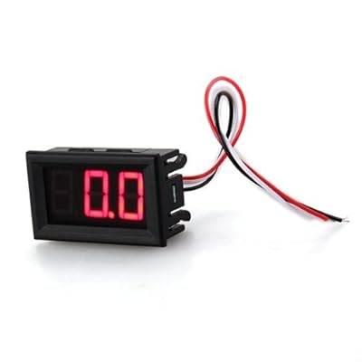

Hola buenos días a todos y gracias de antemano por vuestra ayuda. Necesito comprar dos multimetros para medir amperaje y voltaje con un aparato que estoy fabricando. Básicamente es un telurómetro y con el mismo necesito medir el amperaje de la corriente que introduzco en el terreno mediante dos picas con uno de los multímetros y con el otro el voltaje que recojo en otras dos picas. El tema es que tanto el amperaje como el voltaje serán bajos, map y mv por lo que necesito alguno que se mueva bien y no tenga mucho error en esas escalas y además, que sea bueno, bonito, barato y seguro. a ver si alguien me puede asesorar en este sentido. Gracias de nuevo.

Si buscas uno con las 3 B, usa uno de panel es muy bueno y te funciona para tu proposito.
https://www.amazon.es/Voltímetro-Medidor-Voltaje-Presión-Digital/dp/B00EY6XRFG
Muchas gracias por tu ayuda pero me parece que no me será de utilidad pues creo que solo tiene escala para medir en voltios y amperios por lo que las medidas en milivoltios y miliamperios no serán muy precisas.

Si quieres precisión y valor modico seria voltimetro y amperimetro con Arduino + LCD, incluso te puede enviar datos vía bluetooth y demas a tu central telurómetro.
Porque mediciones muy precisas con multimetros chinos en mV/mA ta grave.

Te comente claro claro no te sirven los de panel por la escala OK, buscas buenos bonitos y baratos, pues que más que los chinos no?
No me refiero a los chinos de mercadillos de €5, si no a chinos decentes con buen rango y son económicos.
Te recomende el voltimetro y amperimetro para Arduino muy precisos, porque se diseñan con escalas precisas mV y mA, por si las dudas mV son milivoltio y mA es miliamperio, pero parece que no te sirve tampoco OK.
Cualquier multimetro trae en sus escalas respectivas para medir mV y mA incluso µV o µA, eso dependera de tu presupesto si quieres precisión deberas pagar;)
