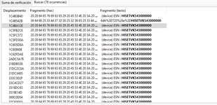

Saludos gente. ¿Alguien conoce sobre recuperación de certificado de Netflix? La idea es extraerlo del backup original para luego instalárselo en el tv recuperado. Para el modelo h43a5600 o 43a5600 mt5659.
Es sencillo. Busca el ESN en el menú "Configuración/Sistema/Configuración de aplicaciones/Netflix".
Lo apuntas y luego busca esa cadena en volcado con un editor hexadecimal.
Por ejemplo: HISETVKXXXXX...
Ya que la encuentres le das un tamaño de 0x8000 (32768 bytes) y extraes el bloque.
Para hacer el respaldo con FlashTool, estableces la dirección de inicio en "Start Address" y en "Area Length" el tamaño de 0x8000
Creo que con lo que mencioné ya no hace falta decir cómo restaurarlo.
Es el tamaño ok, el inicio sería cualquiera de las que aparece en la lista, imagino.
La duda es ¿Cómo se la coloco al TV por vía menú de servicio? Vía USB.
El inicio es el de la cadena que corresponda con el ESN que se muestra en el menú del TV.
No siempre son 32768 bytes, fue un ejemplo, lo más conveniente es tomar el certificado hasta se encuentren ceros.
De igual forma, no siempre el certificado empieza con HISETVK, puede ser... TODM02-XXXXX, etc.
Abre la primer dirección encontrada y verifica hasta donde comienzan los ceros, selecciona el bloque antes del primer cero, y extrae la selección.
Ok tomo desde
ESN : HISETVK54300000000000000000000000000xxxxxx..
o
